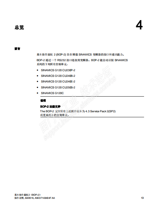

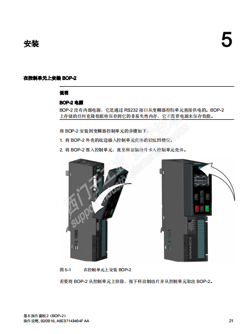

G120的BOP-2键盘看资料是串口RS232通讯,键盘需要电源由变频器接口提供。
RS232通讯距离一般13米左右,现场经常离控制柜很远,那么怎么延长监控距离。使用232转485透传模块?大家讨论讨论
