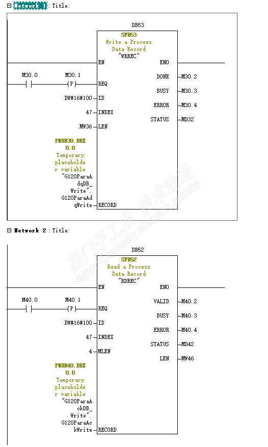

S7-300 CPU 315PN/DP 通过PN网络修改 V90PN 参数求助
1039
2023-09-19 15:25:54
请教各位老师: 本人用SFB53无法在线修改V90PN参数 P2617(EPOS 运行程序段位置),程序运行时没有报警,  p0927已设置为3H,同样的程序可以正常修改G120C参数。不知道什么原因,或者还有别的编程方法,请求各位老师帮助。
 由于是改造项目使用STEP7 V5.6,无法使用博图软件编程。
