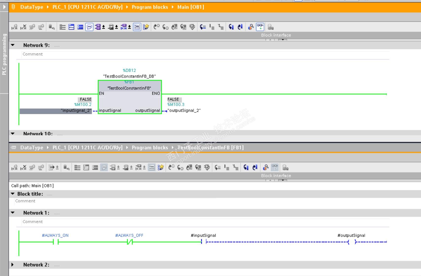

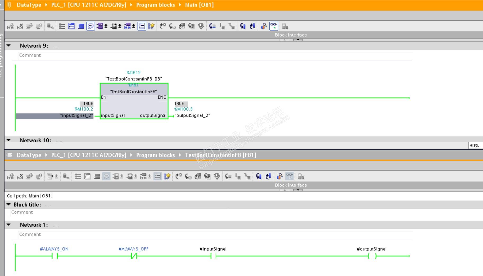

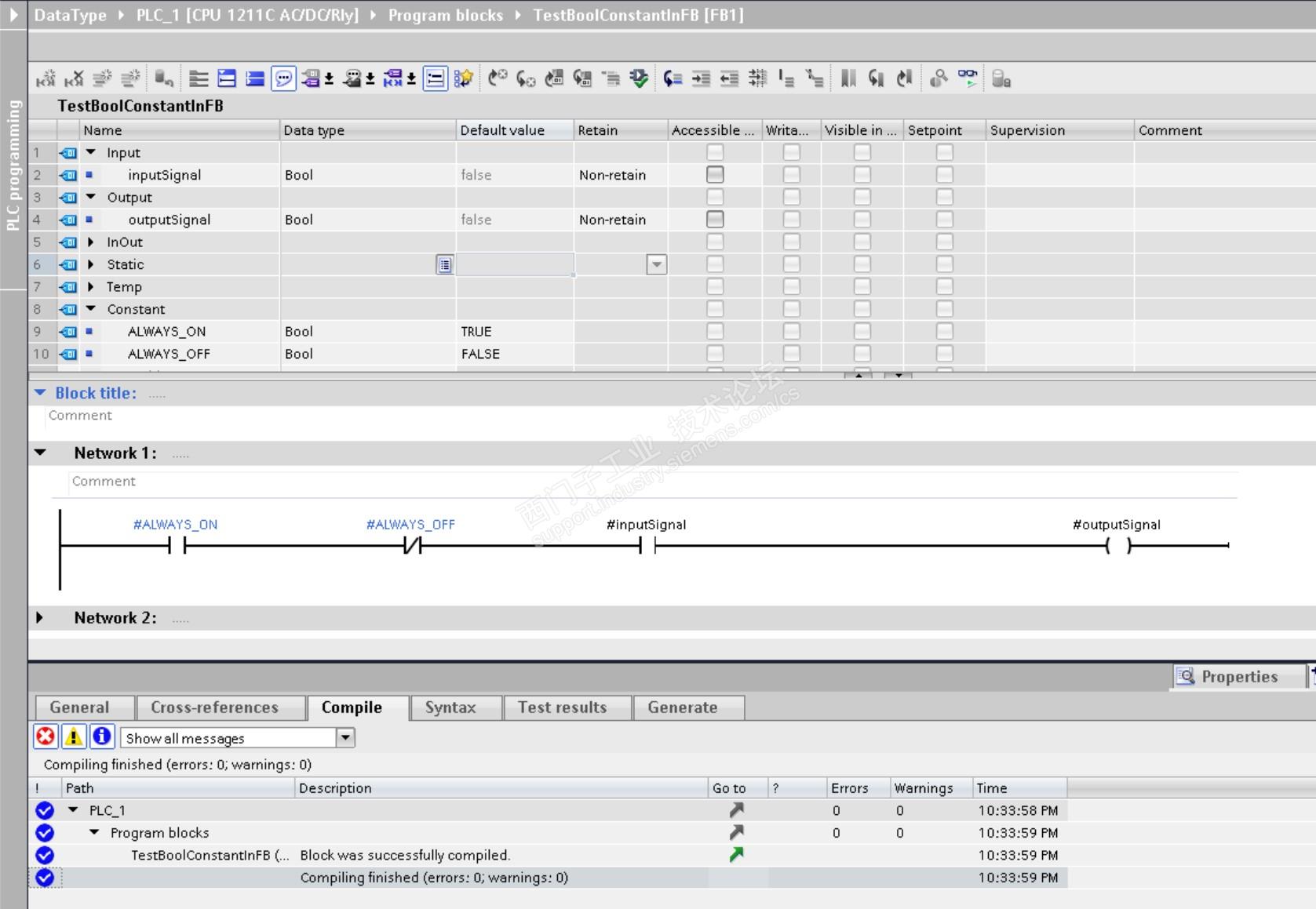

@ 冬天站在山上
没得一点问题!
