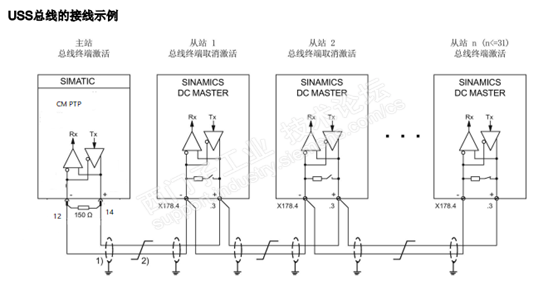

    之前6RA80项目与1500系列均选用了DP通讯方式,系统通讯稳定、可靠,且使用非常方便,由于特殊原因本次项目采用了USS通讯方式,使用过程中出现了一些小插曲与大家分享和讨论。
   控制组成:双1511C+ET200SP远程站(155-6 PN ST)
   传动组成:2台6RA8090-6KV62-0AA0,原传动为2台6RA8018-6DV62-0AA0扩容
    网络拓扑结构如下:
参数设置:
P2030    1:USS    现场总线接口协议选择/现场总线协议
P2020    6:9600    场总线接口波特率 / 场总线波特率
P2021    13(主)、14(从)、1(原主)、2(原从)    场总线接口地址 / 场总线地址
P2022    8    场总线接口 USS PZD 数量 /   场总线 USS PZD
P2040    1000    场总线 SS 监控时间 / 场总线监控时间
P2051    899、52167等    PZD发送字
    现场调试时发现由于工人施工导致4台装置通讯口并接在一起,导致通讯异常。
    功能图2410中虽然说明了P50820可设置总线终端,示意图中并为发场现由此结构,现场分别修改了P50820的值,未发现对通讯设备造成影响。现场设备距离较近未增加终端电阻,未发现通讯异常。
    P8839选用默认99(PZD IF选择自动)通讯正常,由于现场未选配CBE20,本想将P8839配置为固定IF1,即P8839.0=1、P8839.1=2,发现设置后P9不能恢复为0,原因未明。后恢复为99自动形式通讯使用。
