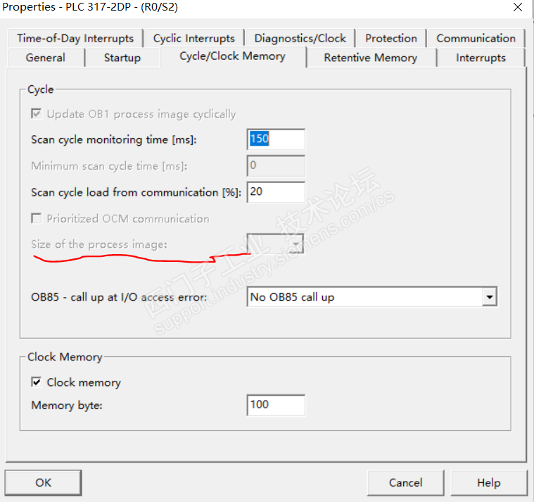

以下是引用asdf6在2023-09-21 08:25:09的发言 >
IB400是值输入过程映像区的地址400,但这个输入映像区是在CPU里设置大小的,如果400超出了你设置的映像区范围,系统肯定是不识别的。那就需要用PIB--直接读取外部模块的数据。
找到了,但是灰色的,无法修改。我测试了它默认大小是256。懂了,那我用PIB400来读取。
