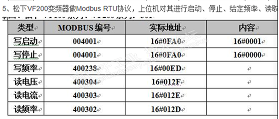

各位大佬,我的200Smart与松下VF200通信,已经写入4001是1,(频率是面板电阻器决定),为何还是不能运行呢?哪位高手能指点。松下变频器是接了19+,20-端口
