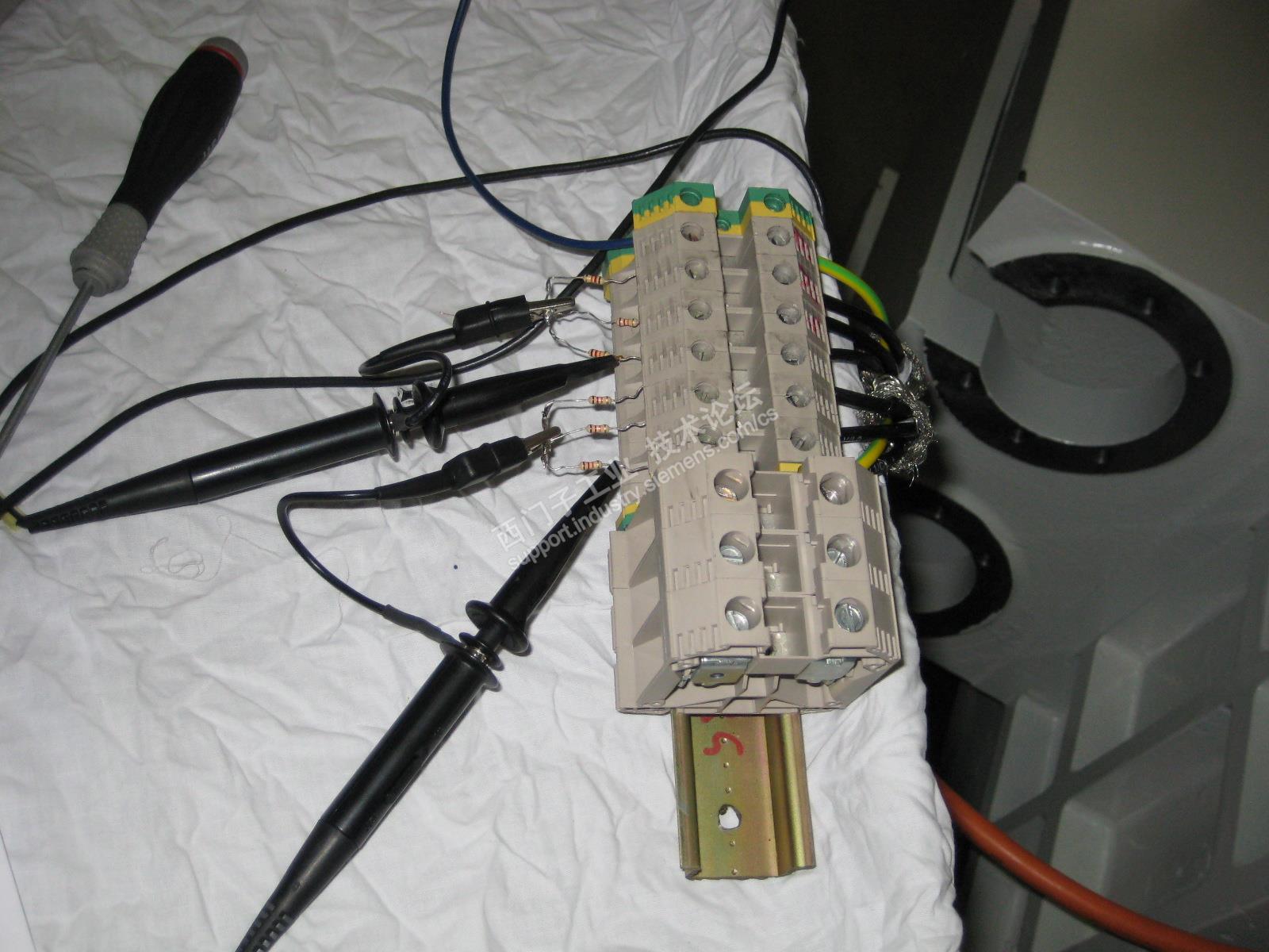

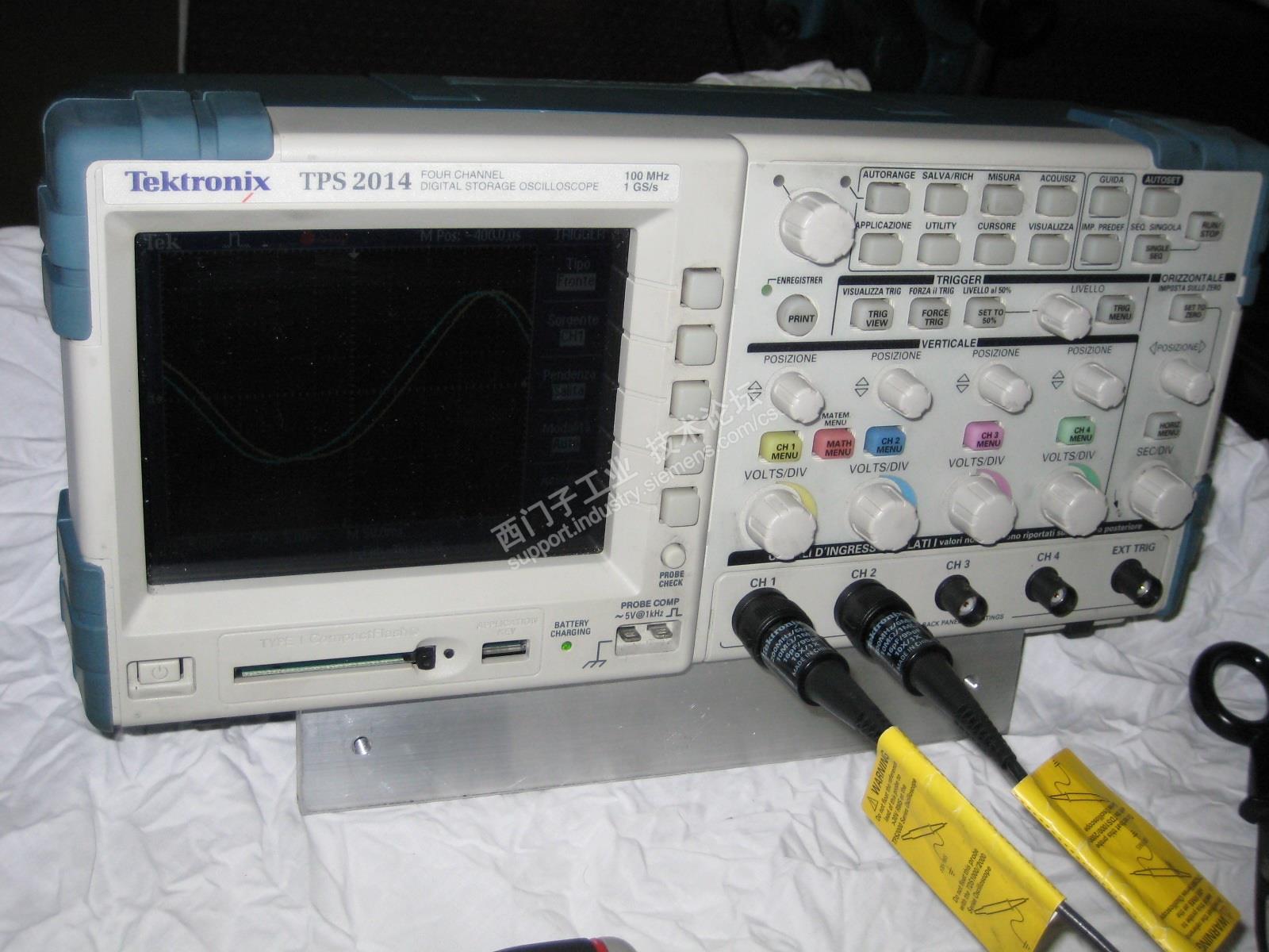

以下是引用老学童在2023-09-21 12:08:03的发言 >12楼
之前未提到840D,840D与840Dsl有天壤之别,那个年代西门子尚未提供磁极位置检测和换向角补偿,编码器必须物理地调整到与编码器相位一致,即便异步电机主轴,也要调整换向角,方法就是用示波器的两个通道同时测量电机和编码器相位,调整编码器位置使电机和编码器相位一致,可惜在国外培训时我没在场,同事将照片拷贝给我,并提醒要接几个电阻,具体他也讲不清楚。
我判断这几个电阻只是用作示波器输出负载。
二十多年前,曾经在现场遇到过类似楼主的情况,可惜客户条件有限,无法提供双通道示波器,最后采用最笨的方法,在编码器位置用记号笔做标记,然后在标记左右微调编码器位置,转电机,如果报警角度变大了,表示调整方向正确,继续沿此方向调节,直到可能突然再次变差,然后往回微调直到不再出现故障状态,表示相位正确。
希望能对你有所帮助。
首先感谢老学童无私热心帮助!方法中有些不明白的地方,还望指教:
一、“用示波器的两个通道同时测量电机和编码器相位,调整编码器位置使电机和编码器相位一致”,再结合您发的第一张图片,里面有2组星接电阻。电机相位是指电机UVW三相,接其中一组电阻?编码器相位是指什么信号呢?查了海德汉1387这个编码器有z1刻轨,c、d两个信号每转可以各输出一组正余弦差分信号。但是如果测量这两组差分信号,接线方式会与您图中的不同,两组差分信号会有4条线。另外,异步电机转子与定子能感应出电来吗?同步电机试过,异步电机还真没试过,最起码理论上不行,除非有剩磁。
二、“在编码器位置用记号笔做标记,然后在标记左右微调编码器位置,转电机,如果报警角度变大了,表示调整方向正确,继续沿此方向调节,直到可能突然再次变差,然后往回微调直到不再出现故障状态,表示相位正确。”这个方法我也试过,只是试的次数比较少,调整不同的角度后,主轴表现没啥变化,打击了我的信心,没继续试下去。其中您提到一个细节“报警角度变大了”,这个报警角度是啥?我在试的时候也想过有个参考值就好了,但可惜没找到,只能一点点转换角度去试。
