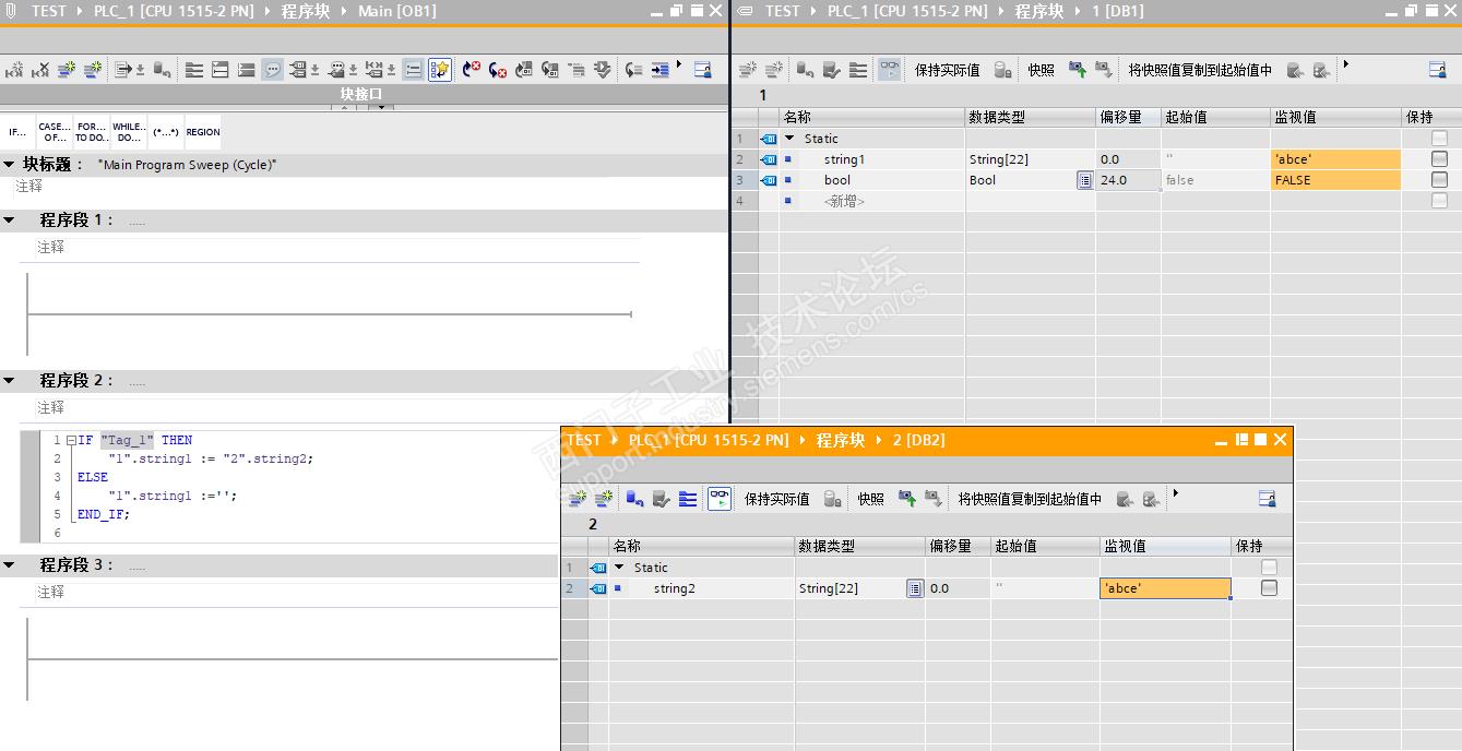

回复:字符串为什么不能传送?
江元兴
注册时间:2022-02-18
发布于 2023-09-21 16:26:16
9楼
以下是引用江元兴在2023-09-21 16:05:48的发言 >8楼
用SCL写试一下
IF %DB20.DBX1.4 OR %DB9.DBX39.5 THEN
LineData.photo_cod_19.Heeder.Barcode_Wheel:=
LineData.photo_cod_19.Heeder.Barcode_Tyre:=GAMERA1.BARCODE1;
end_if;
仿真测试了可以传送进去
