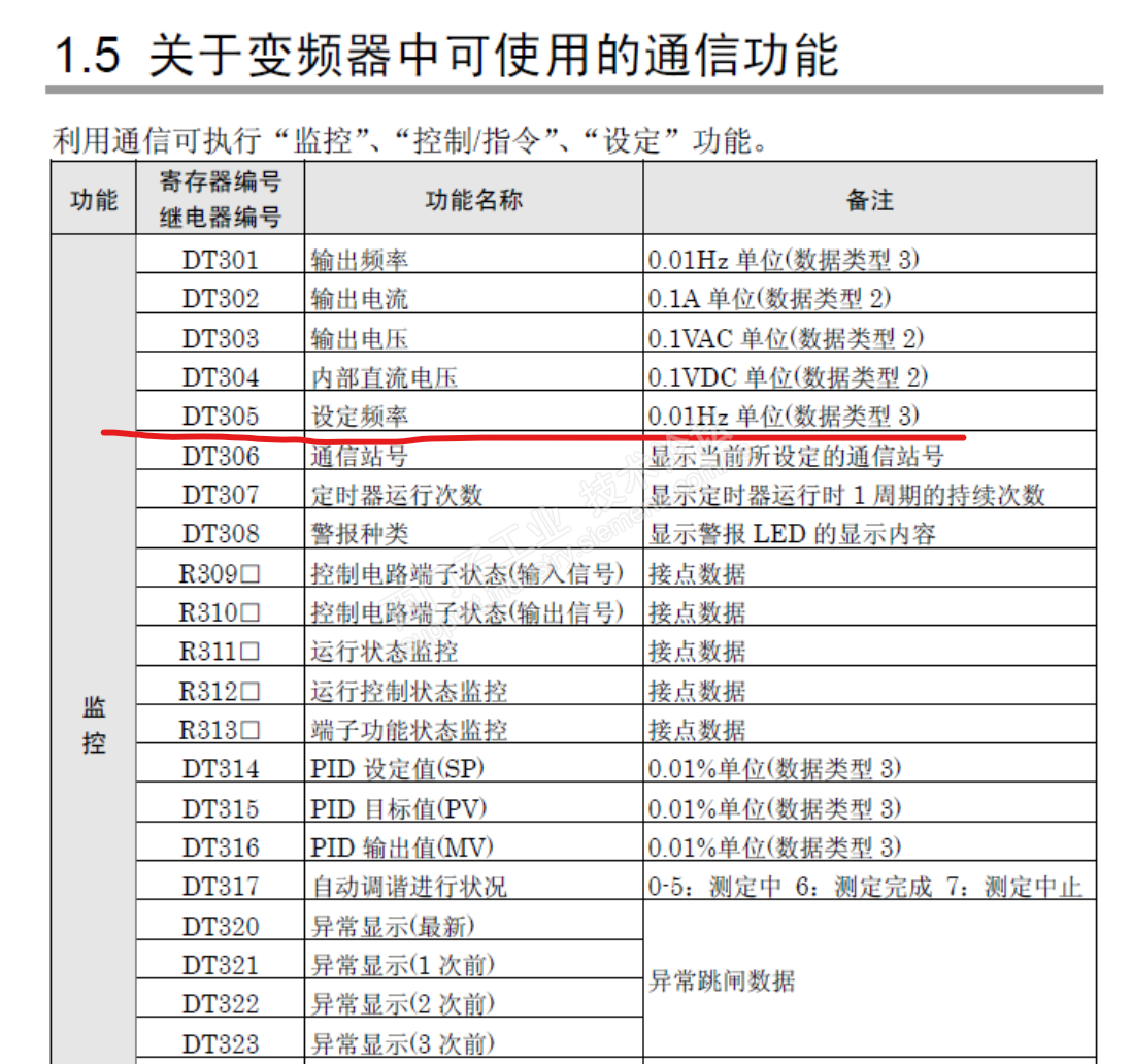

加了一行程序,监控了R305(设定频率值,目前设置是由面板上的调节电阻输入),程序监控是有反应的,说明通讯是连得上。看来就是控制启停的位填错了
