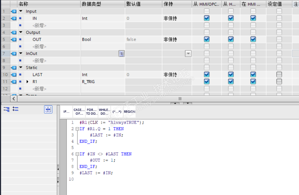

这个写的有问题吗。为啥OUT变1后我修改为0不起作用,改不了0
