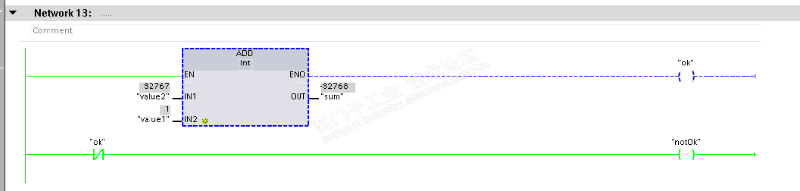

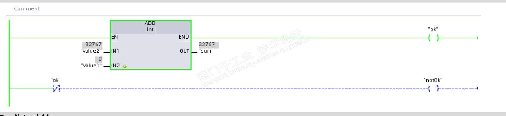

以下是引用唐诗宋瓷在2023-09-22 14:46:04的发言 >8楼
这两张图显示当两数相加的和sum值溢出不正常时,notOk标志为TRUE,否则为FALSE。
再次感谢“唐诗宋瓷”老师的耐心讲解,让我学到了!!!
想不到博途中的ENO可以单独控制,收获颇丰!
谢谢唐诗宋瓷老师!
