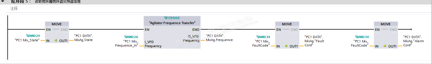

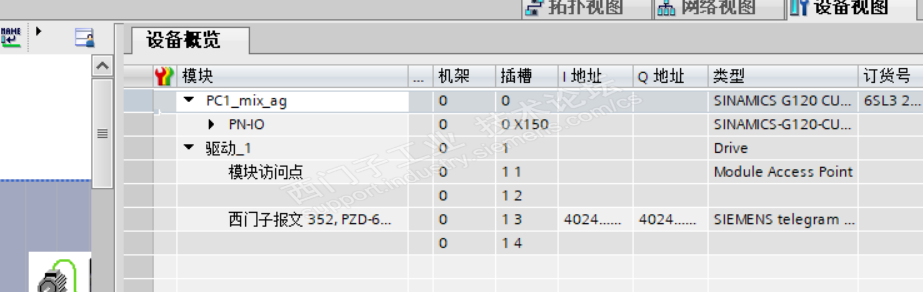

G120变频器352报文读取故障代码和报警代码,都为0,实际上认为制造一个报警,查看r2131当前是有报警的,也没有复位报警,实在找不到原因。变频器启停速度给定反馈都是正常的
