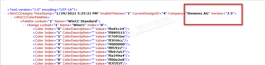

您好
有可能项目被7,5打开过,但是没有使用过图形编辑器。
如果项目是7,5版本,打开如下图所示
或者您也可以直接使用记事本打开单个画面文件:pdl文件。在里面查找V e r s i o n 这个单词,单词后面也是版本信息。但是也是图形被该版本编辑过后才有最新的信息。
