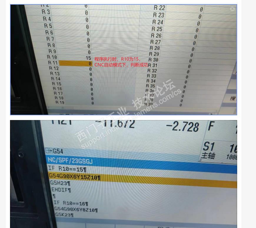

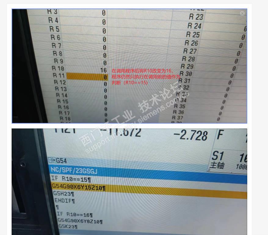

不能对R变量进行IF判断
1800
8
2023-09-23 20:25:33
西门子828D,R变量在程序执行时无法进行判断。在主程序中编写IF作为执行条件,比如IF R0==15,则执行XX程序。在实际运行中出现无法正确进行判断,即便是R0==15也不能通过判断。如果在执行程序前将R0的值赋值为15,则可以进入判断,但是当执行程序前R0为0或者其他数值时,在程序执行了后,无法对R0进行数值的判断,当R0为15时,仍然不能通过IF的判断,R0的值是来自于wincc通过OPC UA通讯。
