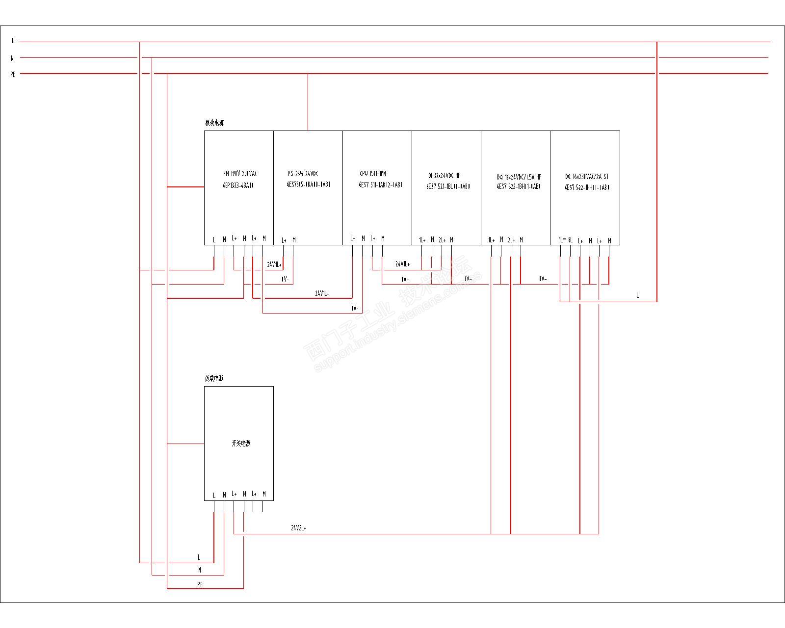

有一个小项目,选择的元器件如下:
模块电源:PM 190W
系统电源:PS 25W
CPU 1511-1PE
DI 32*24VDC HF
DO 16*24VDC/0.5A HF
DO 16*24VDC/2A ST
负载电源:224V/24VDC 10A
设计是按图中设计的方式进行供电,具体如下:
1.模块电源PM给系统电源PS 、CPU、DI 32*24VDC供电;
2.系统电源PS通过背板总线给CPU、DI 32*24VDC、DO 16*24VDC、DO 16*230V供电。
3.负责电源给DO 16*24VDC、DO 16*230V供电,并提供负载电源。
现在有个疑问,上述供电模式以前经常在S7-200、 S7-200 SMART、 S7-300的系统中使用,因为S7-200、 S7-200 SMART、 S7-300的系统没有PS系统电源。S7-1500这种新系统,新增了一个PS系统电源供电,如果后面两个模块由单独的负载电源供电,会不会在后面两个模块内部引起电源冲突?
