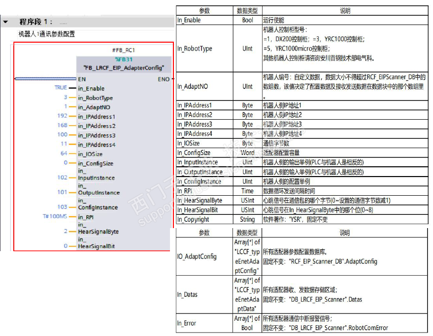

1.使用的功能块为西门子 1200系列 PLC 与机器人通过 EtherNet/IP 协议通信时的参数配置功能块。

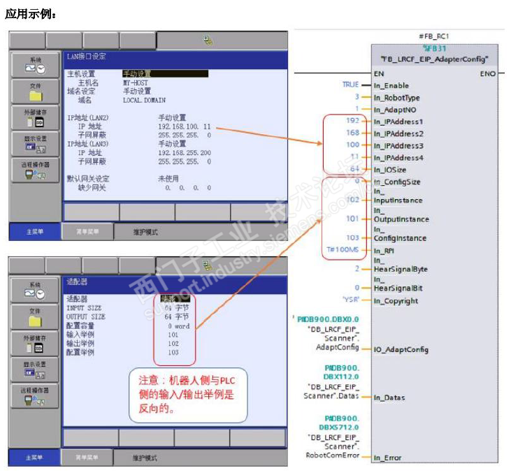

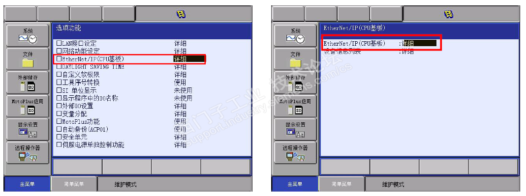

机器人侧Ethernet/IP设定
1.2 机器人开通Ethernet/IP功能后,按下图设定。

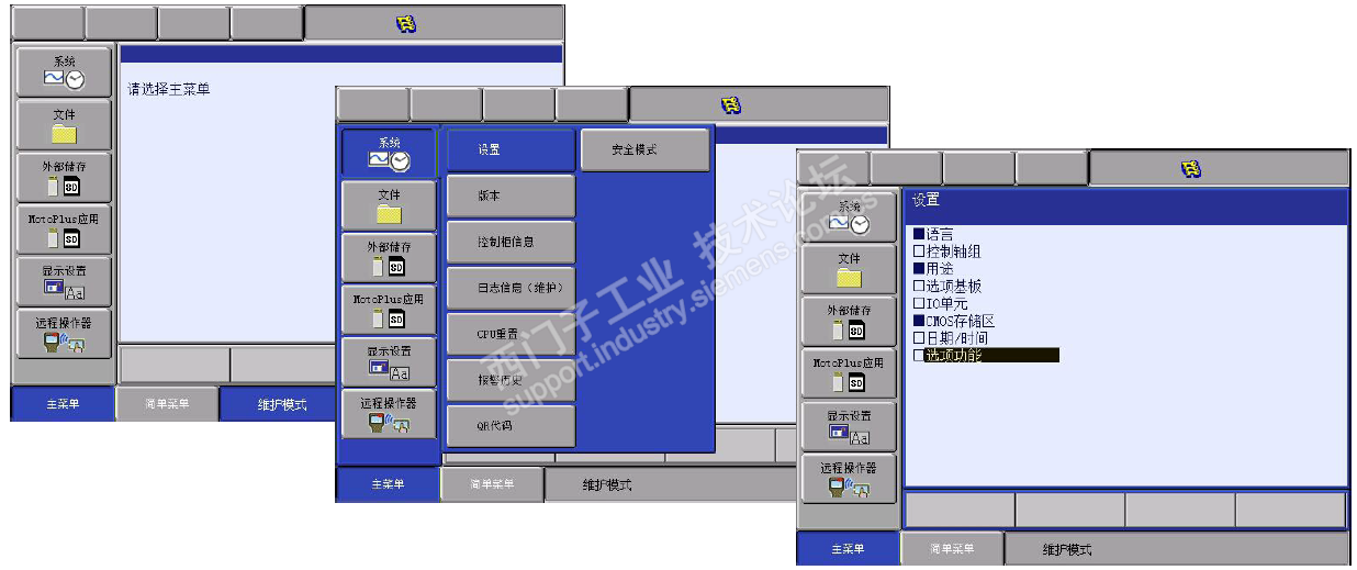

按住示教器主菜单键,开启机器人电源,进入维护模式。
然后再进入管理模式。找到选项功能菜单。
( Ethernet/IP是选项功能需申请厂家开通)
机器人侧Ethernet/IP设定

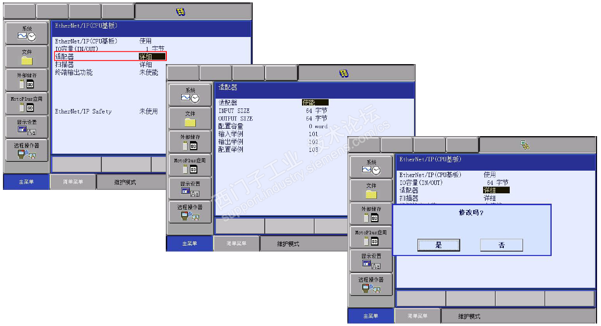

1.3 在选项功能中找到EtherNet/IP,进入详细设定。

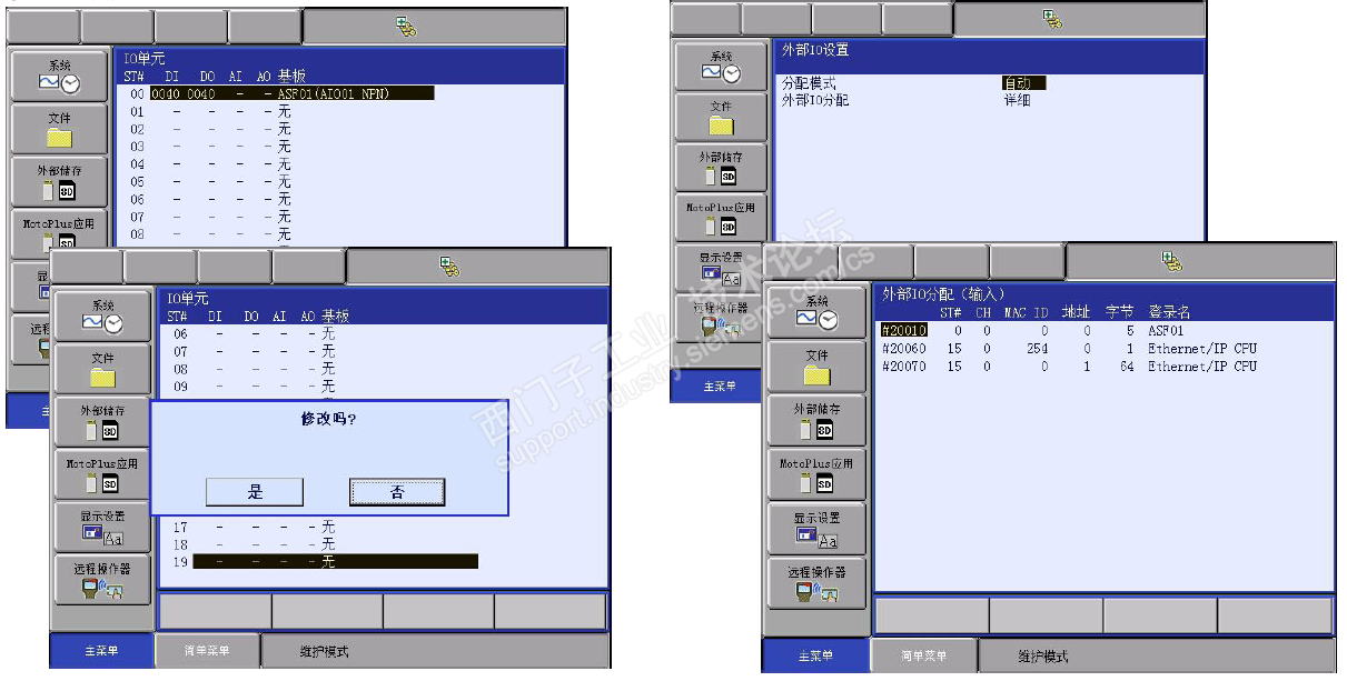

1.4 机器人做从站,在适配器详细里设置信息,设定后按回车键,确认修改。
1.5 多次按回车键,确认IO单元的设定点击修改,设定外部IO设置后点击修改。在适配器详细里设置息,设定后按回车键,确认修改,随后重启机器人到在线模式。
LRCF功能块的引脚简要说明

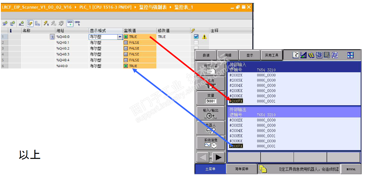

2.15 添加监控表,输入监控地址,点击全部监视,右键修改Q地址的值为1,
同时机器人强制输出外部输出,检查信号状态检查和机器人的输入输出信号状态。

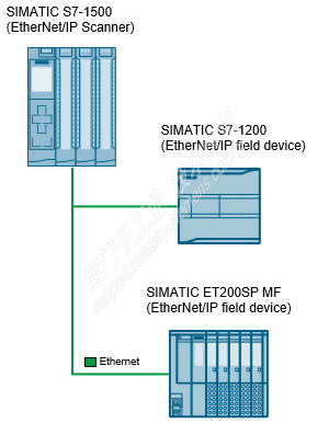

关于Ethernet/IP通信西门子官方文档请参照LRCF库
EtherNet/IP Scanner – Connecting third party I/O’s using EtherNet/IP - ID: 109782314 - Industry Support Siemens

另外请注意in_RPin 引脚值,值请设定为100ms(通信延迟 )
