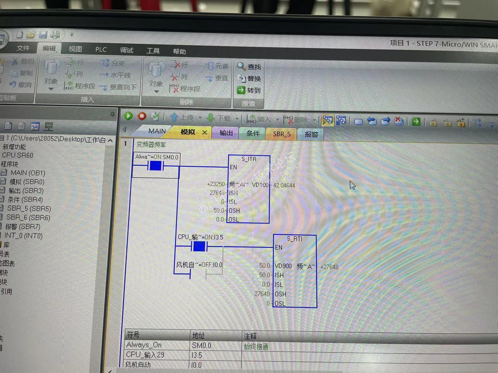

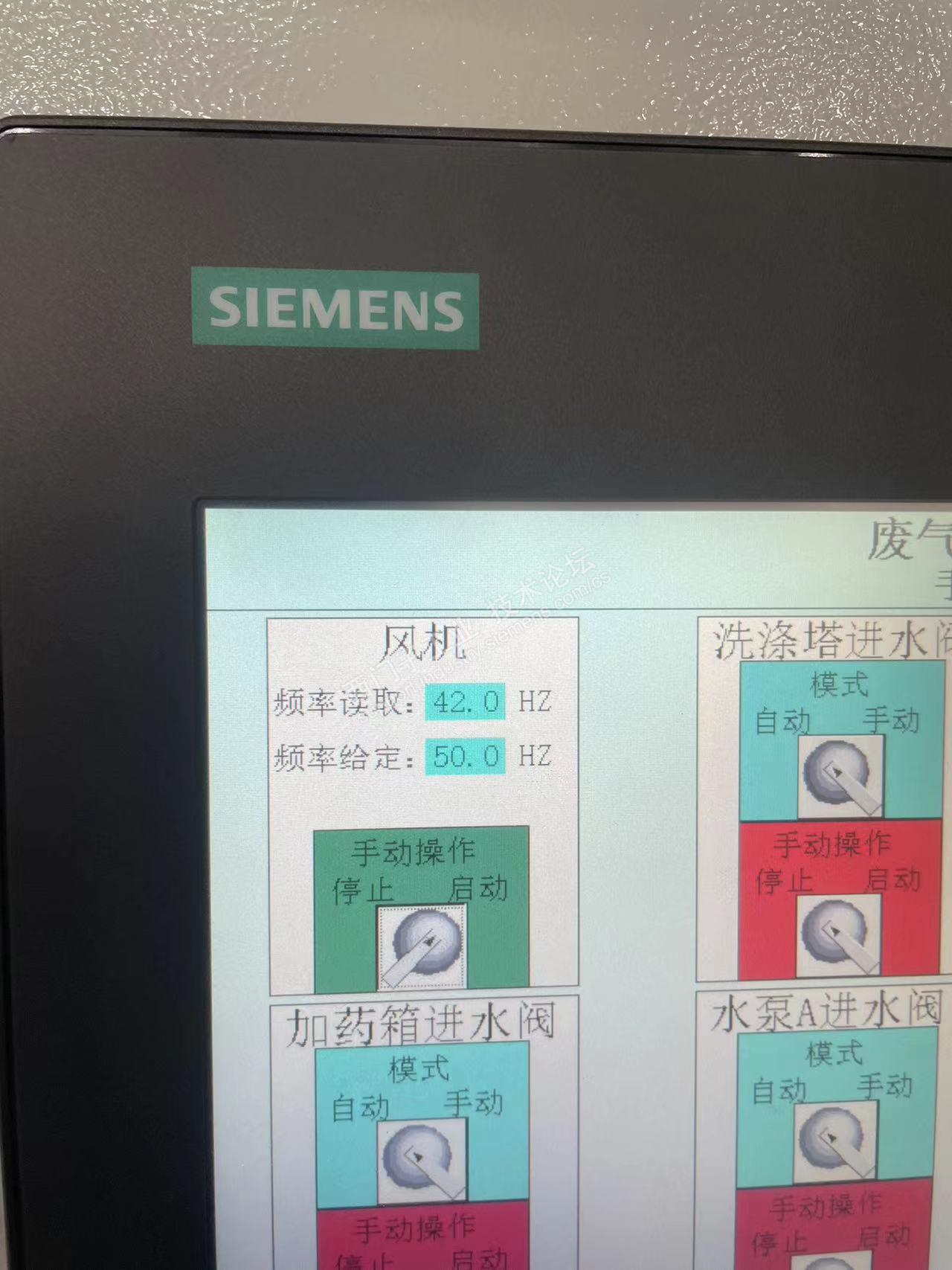

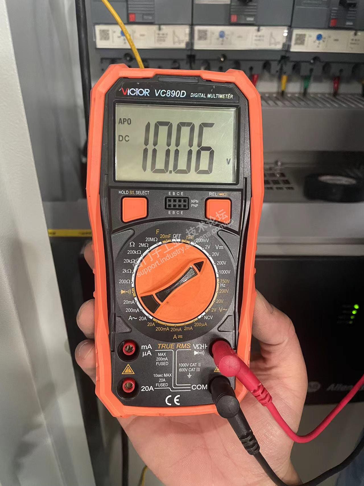

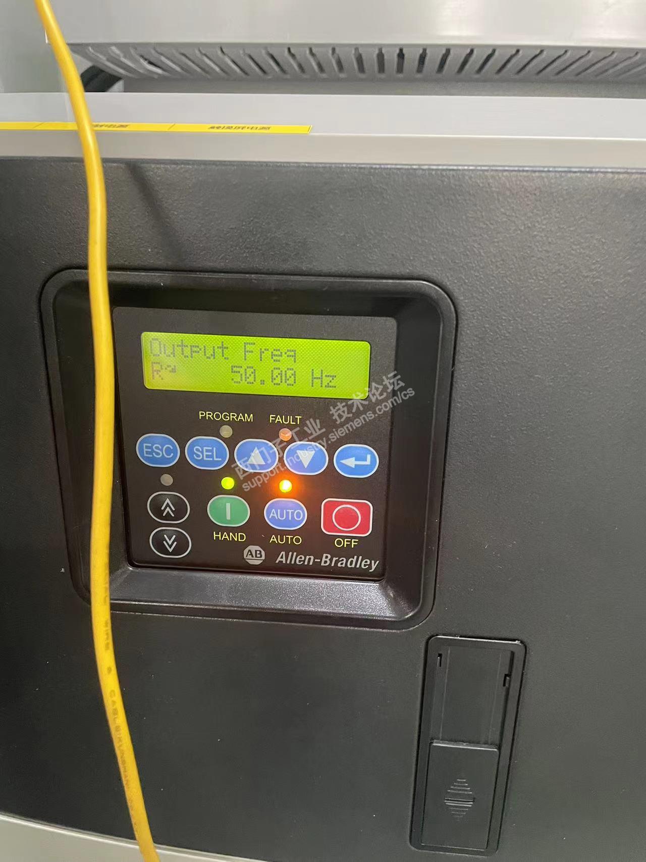

各位大哥,我有一块AE08的模块,0号通道接变频器,读取变频器频率,用0-10V,工程量为0-27648
满50HZ时,在模块输入端测出输入电压为10V,但是模拟量读取仅仅为23000多
其他频率数值也都对不上
