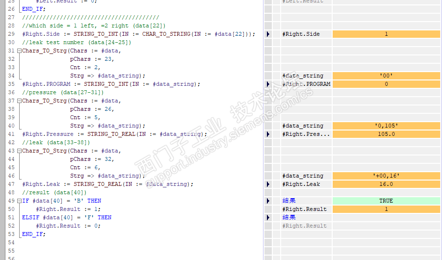

有大佬帮忙看下
手机用户20230924902330
注册时间:2023-09-24
有大佬帮忙看下
1170
2023-09-25 20:07:27
有大佬帮忙看下
我上面两个是压力值取出来是 值是不对的,是因为逗号没法识别吗?
如果是这样我是不是要把这个逗号换成点号才能有用?有没有不切割字符串的方法
