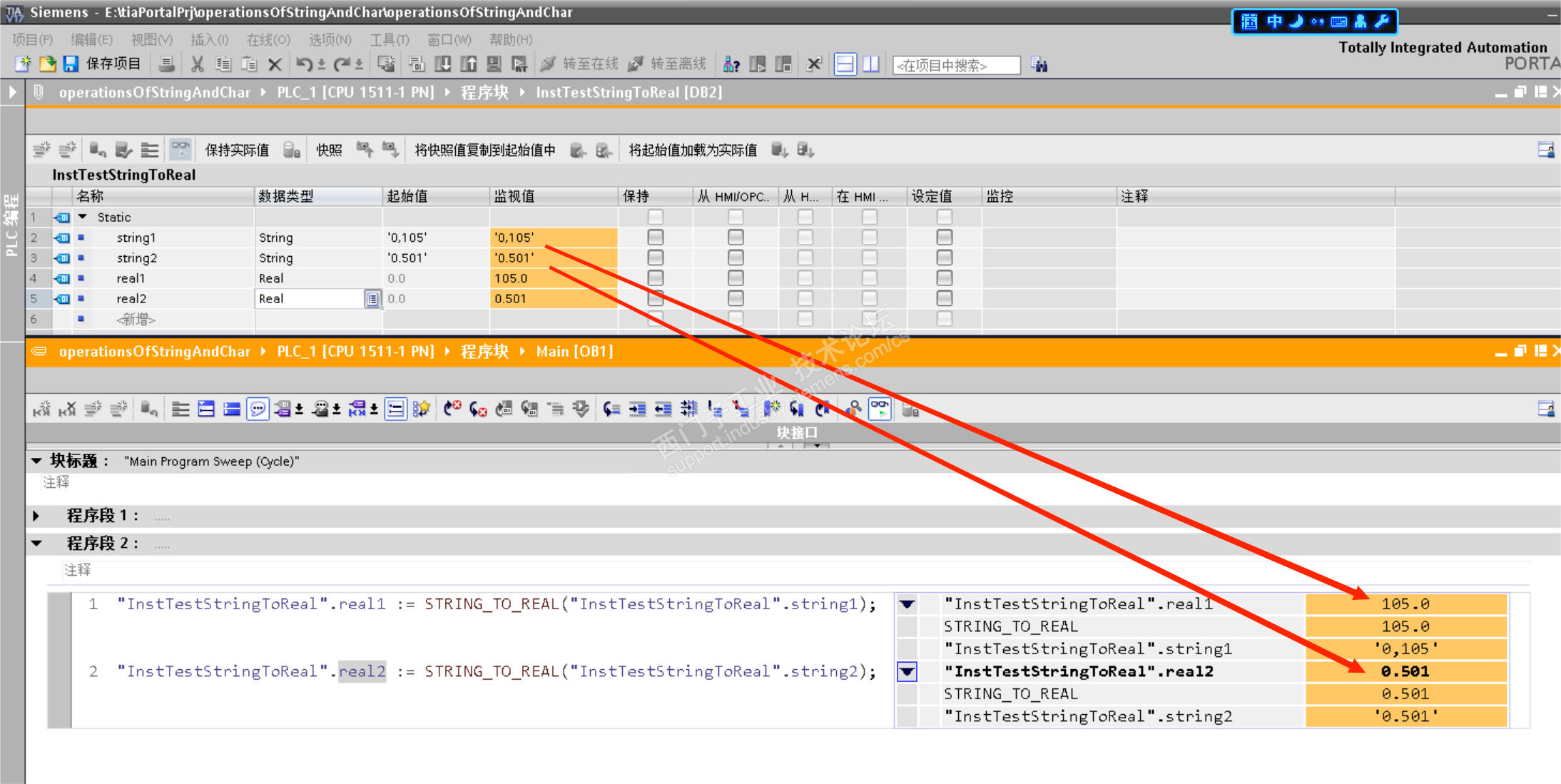

回复:有大佬帮忙看下
'Razor
    3611
    47
    241
注册时间:2008-03-31
发布于 2023-09-25 21:08:15
3楼
如图所示,string1中含有逗号“,”,转换后直接把它忽略了,结果是105.0;而string2中是句点“.",转换结果为0.501;不知道你读取的字符中的逗号是怎么来的,不过呢,在转换成REAL前,可以通过REPLACE指令用句点“."替换掉逗号。
