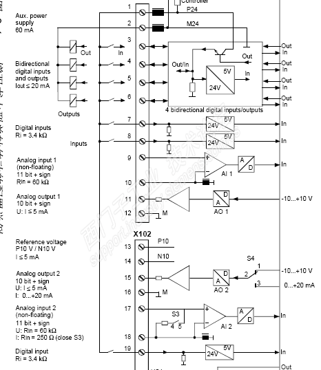

回复:求助,70VC内部张力控制收卷机,DP通讯改成外部张力控制器输出模拟量给定VC速度,参数设置

其实我开始想法就是如果是PLC控制VC速度,在PLC内运算输出就比较好办,我就是使用外部张力控制器给定速度给70VC,模拟量给定速度。使用一个开关控制内部通讯给定速度和外部张力控制器给定速度
