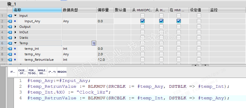

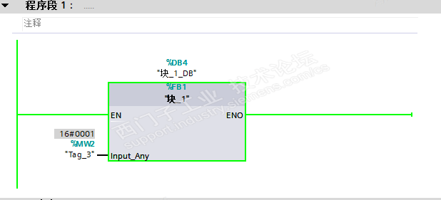

最近看国外设备的程序,关于在功能块内部使用BLKMOV指令,能改变输入any类型变量数值。
对国外程序做了简化,把主要部分贴出来(第一张图是FB的实例化,MW2连接输入any变量,第二张图是FB,使用1hz演示,内部temp对any类型输入的影响)
我的疑问是,怎么修改输入变量的数值?
