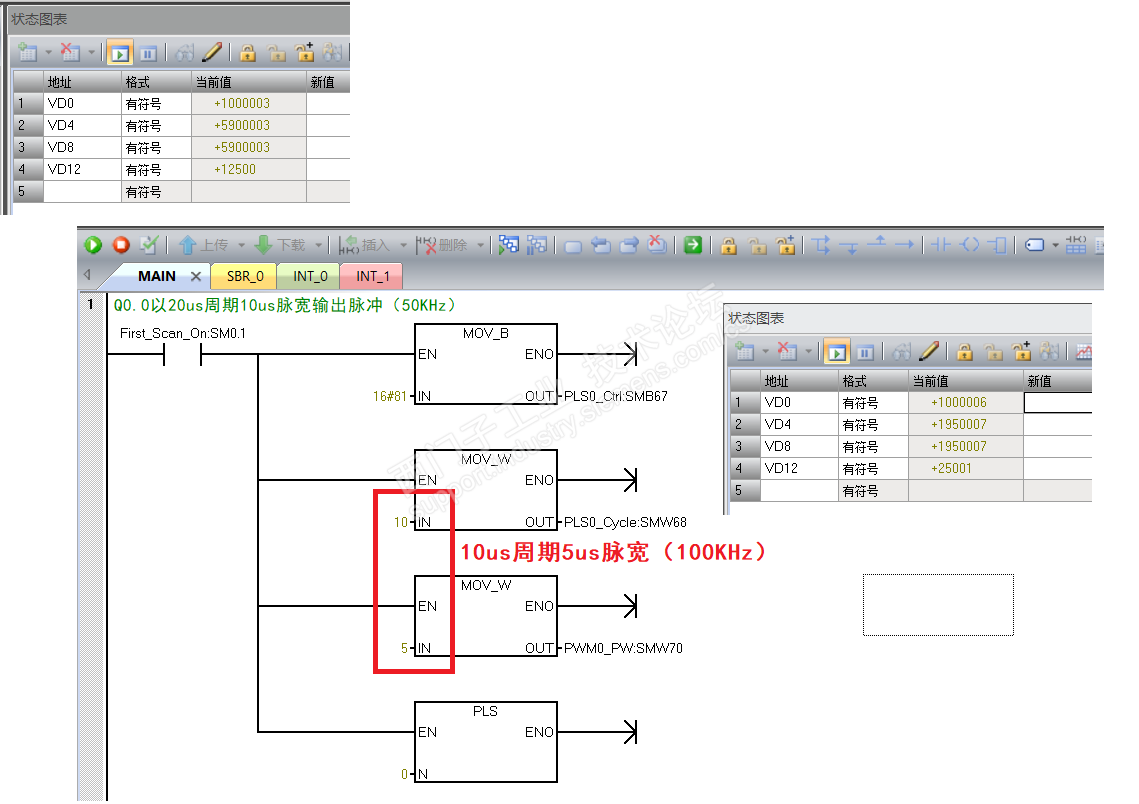

以下是我的测试程序,硬件上Q0.0接线到I0.0,I0.0滤波选了最小的0.2us
ORGANIZATION_BLOCK MAIN:OB1
TITLE=程序注释
BEGIN
Network 1
// Q0.0以20us周期10us脉宽输出脉冲(50KHz)
LD     SM0.1
MOVB   16#81, SMB67
MOVW   20, SMW68
MOVW   10, SMW70
PLS    0
Network 2
// I0.0接收Q0.0输出脉冲进行计数,在计数到1000000进入中断0
LD     SM0.1
LPS
MOVB   16#F8, SMB37
MOVD   0, SMD38
MOVD   1000000, SMD42
HDEF   0, 0
ATCH   INT0, 12
AENO
ENI
LPP
HSC    0
Network 3
// 以250ms为周期产生定时中断,每隔250ms进入中断1
LD     SM0.1
MOVB   250, SMB34
ATCH   INT1, 10
AENO
ENI
END_ORGANIZATION_BLOCK
SUBROUTINE_BLOCK SBR_0:SBR0
TITLE=子程序注释
BEGIN
Network 1
// 程序段注释
END_SUBROUTINE_BLOCK
INTERRUPT_BLOCK INT_0:INT0
TITLE=中断例程注释
BEGIN
Network 1
// 计数中断读HC0当前值获得中断响应延迟
LD     SM0.0
MOVD   HC0, VD0
END_INTERRUPT_BLOCK
INTERRUPT_BLOCK INT_1:INT1
TITLE=中断例程注释
BEGIN
Network 1
// 250ms定时中断获取当前HC0值减去上次值从而计算出两次定时中断期间HC0的计数差
LD     SM0.0
MOVD   HC0, VD4
MOVD   VD4, VD12
-D     VD8, VD12
MOVD   VD4, VD8
Network 2
// 程序段注释
END_INTERRUPT_BLOCK
从监控数据看高计中断响应延迟在60us 左右,250ms 的定时中断读得的高计差值在12500。当脉冲频率提升到100KHz时高计中断响应延迟仍在60us 左右,250ms 的定时中断读得的高计差值在25001.数据是符合预期的。
