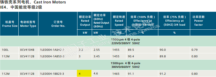

自从GB18613-2020标准实施以后,感觉普通的三相异步电机不好选了, 国内品牌还好,外资品牌明显不好选了,有用户指定要SEW的电机,要不样本没有,要不就货期不明,机架号也有变动。
4kw IE4二级电机,为例,SEW官网选配如下:
西门子SIMOTICS 1LE0 IE4
国内品牌1的数据 IE4(二级)
国内品牌2的数据 IE5(一级)
数据表扒拉下来,国产电机的指标比果歪的要好,对标准更新反应更快。
是不是歪果仁对CN标准不感冒。
