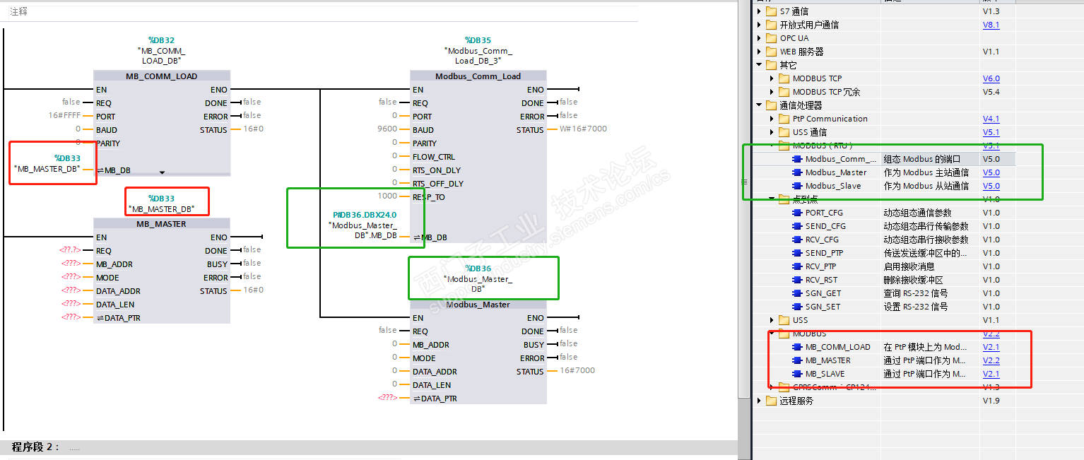

回复:各位大神,有无遇到TIA Portal V18,不能调用数据块的情况
你算哪块小饼干
    61
注册时间:2021-12-27
发布于 2023-09-28 09:55:24
3楼
如果用MODBUS(RTU)(块标题首字母大写,绿色框标出的),引脚填写需要在Master块转到背景数据块里找到"Modbus_Master_DB".MB_DB,复制粘贴到引脚处。如果是MODBUS(块标题全是是大写,红色框标记),直接复制MASTER的块标题放到引脚处就行。
