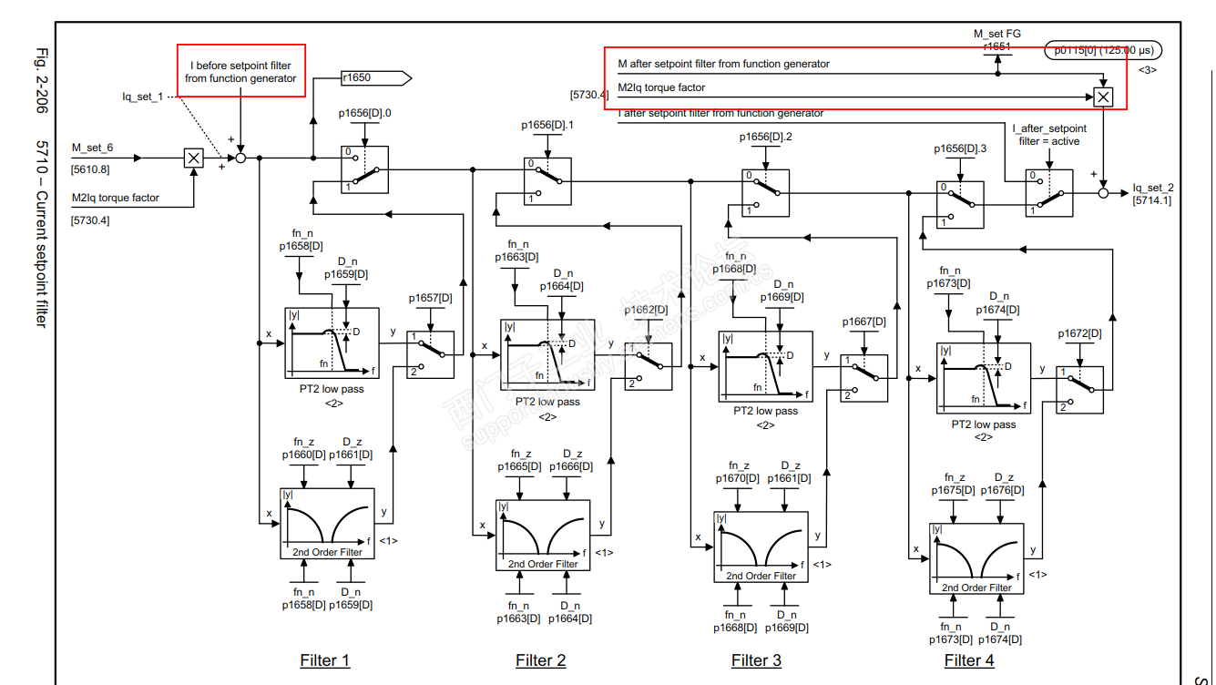

回复:S120[5020]功能图中两个红框部分怎么理解

功能图[5710]电流给定值滤波器前、后端也有类似结构
