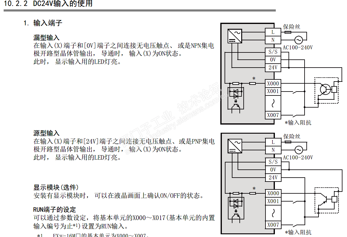

关于源型输入和漏型输入,分别从三菱FX3u硬件手册和西门子S7-200smart系统手册中摘这两个图片对比一下:
1,FX3U
2,S7-200SMART
看到以上两个图,我是蒙了,对于输入点,不敢以源和漏来描述,只是以信号点有输入时接正极还是负极理解。
至于NPN和PNP传感器,有信号输出时,信号线是0,或是24V。
