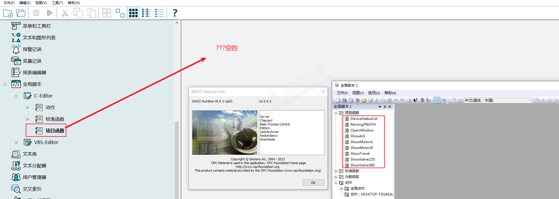

此问题只发生在WinCC V8.0中,并且已更新到Upd3此问题依旧存在.
问题描述:

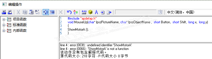

项目是从7.5拖过来直接用的,我修改编译的时候提示函数错误.但是不影响正常运行使用!!!

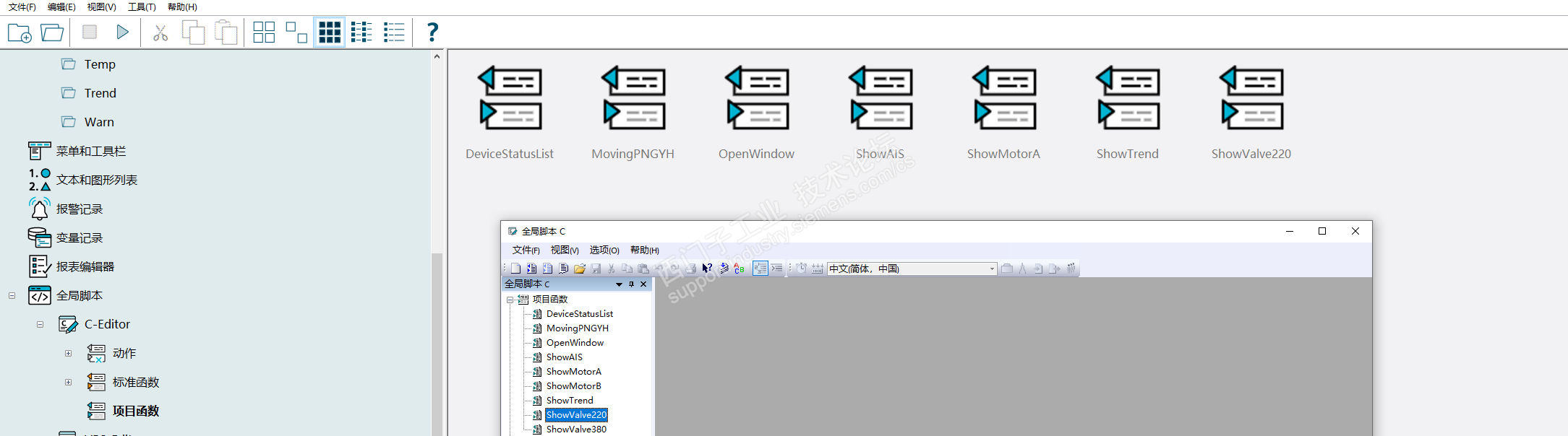

我到 全局脚本 - 项目函数中一看函数全没了,我还以为我打开错项目文件了...
进编辑器一看我自定义的函数还在.
重新编译保存后可以恢复,但是有很大几率在视图中又会全部消失.
VBS脚本却不存在此问题,希望官方可以尽快修复.
