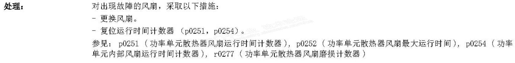

给这么多的惊叹号干嘛?有用吗?出现故障和报警以后,你难道不喜欢自己去阅读故障说明吗?看看手册里怎么说?然后自己动手去做。这不是挺好吗?
这个问题是找答案的类型,为什么要发论坛里呢?
