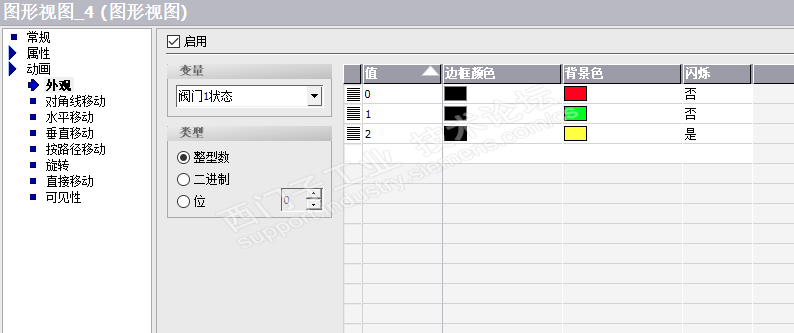

回复:winCC flexible SMART 怎么做三状态图形

用个字节来表示
