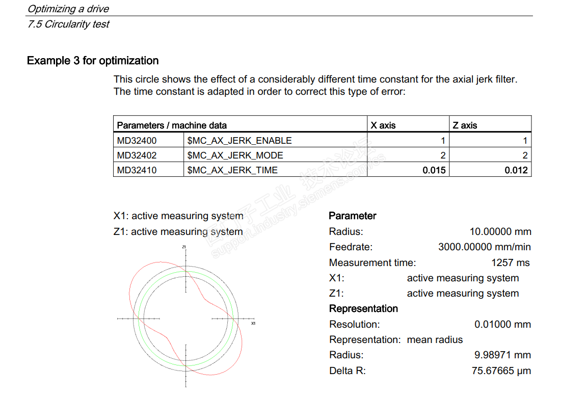

以下是引用平常客在2023-10-01 22:08:19的发言 >5楼
机械无问题,铣方尺寸合适,但是铣圆45° 135° 225° 315直径°差0.1,是个椭圆。请教如何补偿参数
调试手册上讲得非常详细,并且有案例
