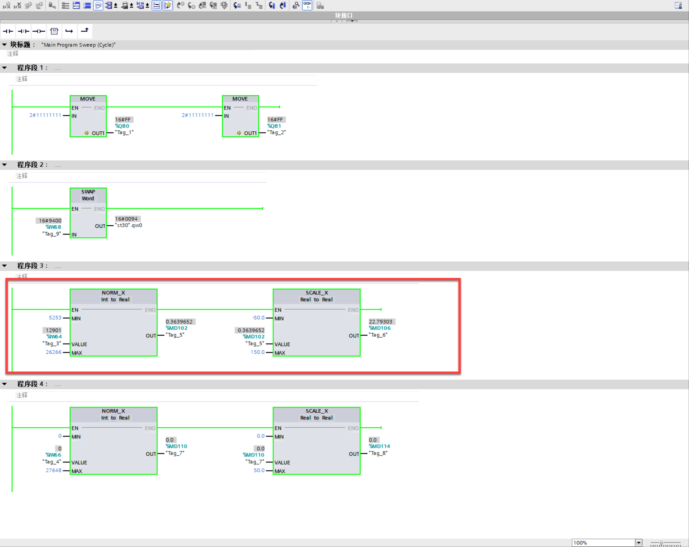

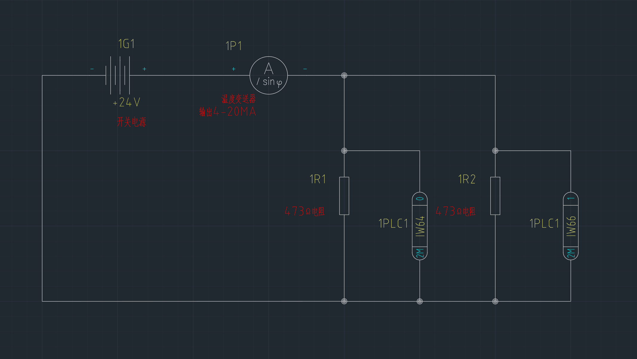

用的4个120Ω的电阻串起来,实测总阻值475Ω(理论上0-500Ω都可以,数值太小精度太低) 4ma对应1R1两端的压降1.9v,标准化块的min填5251 20ma对应1R1两端的压降9.5v,标准化块的max填26266 变送器的范围为-50-150℃ 测得变送器电流9.82ma(两端加24v电压,万用表串联测量),对应温度22.75℃
