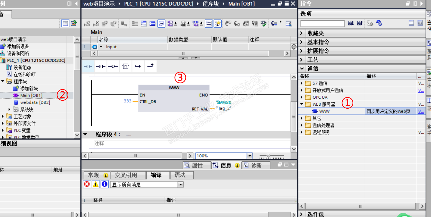

2.PLC端实现步骤
1.在ob1中调用“www”指令块

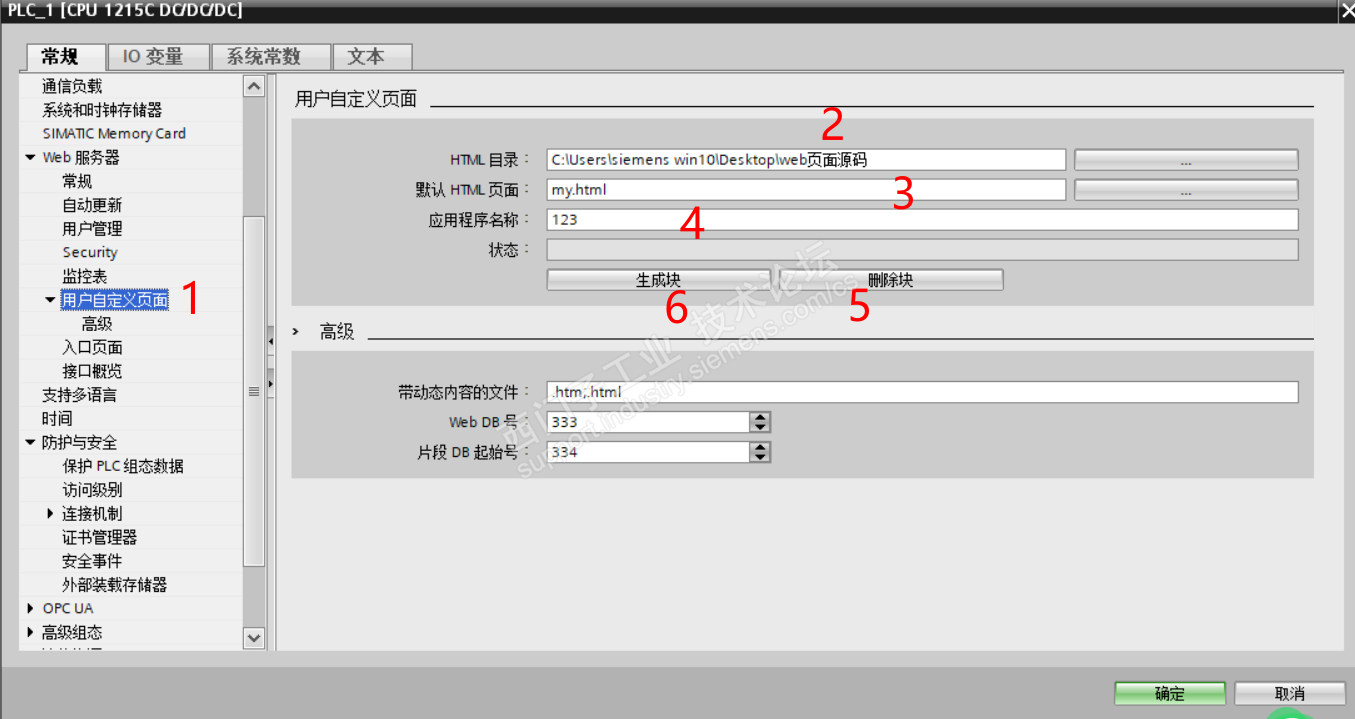

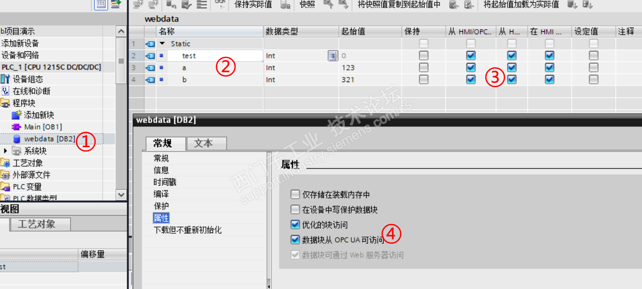

2.创建名字叫webdata的DB数据块。并创建3个变量为test,a,b。并按图设置好

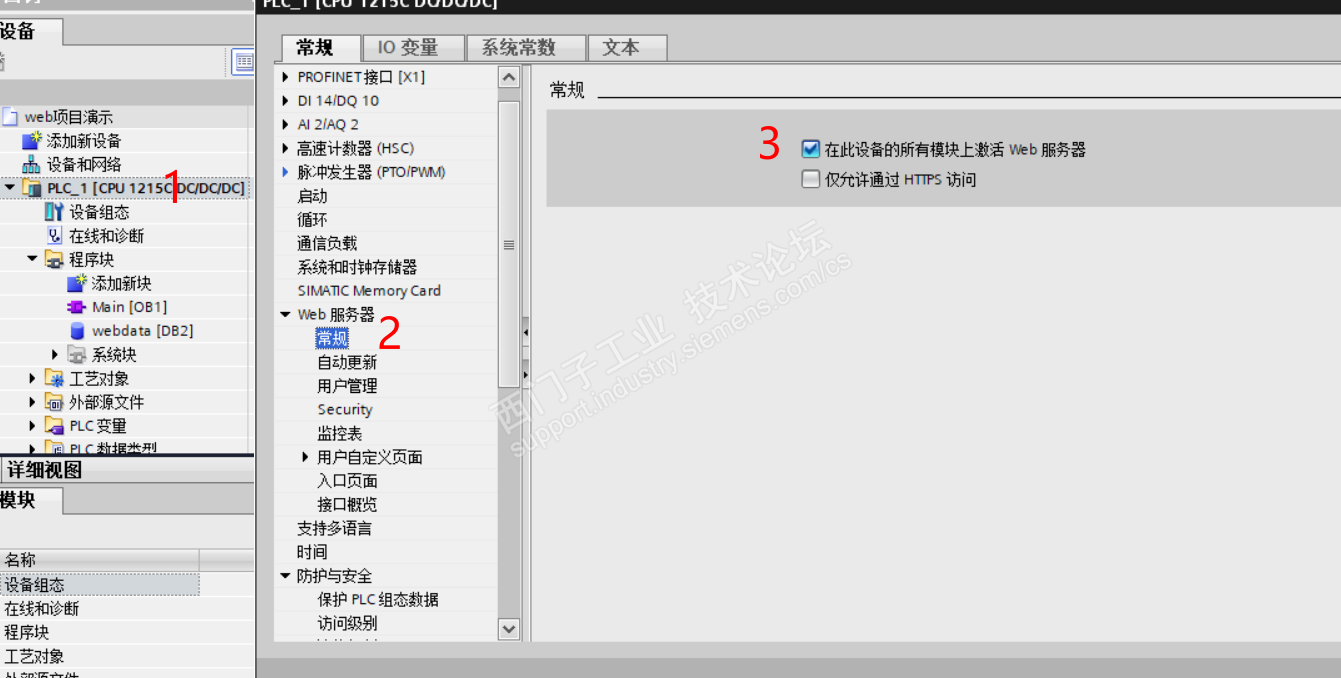

3.打开属性选择web服务器勾选在“此设备的所有模块上激活web服务器”

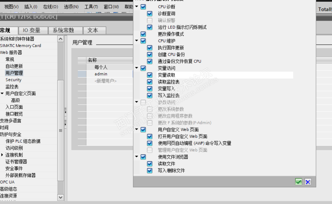

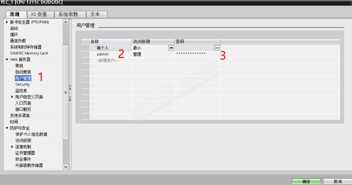

4.打开用户管理,添加自定义用户,选择访问级别,将所有勾选。
5.选择用户自定义界面,选择web源码所在目录,选择默认的html界面,选择应用程序名称,然后先删除块,在生成块。最后保持并将plc程序下载到plc中

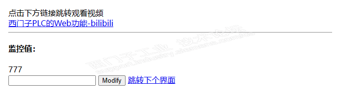

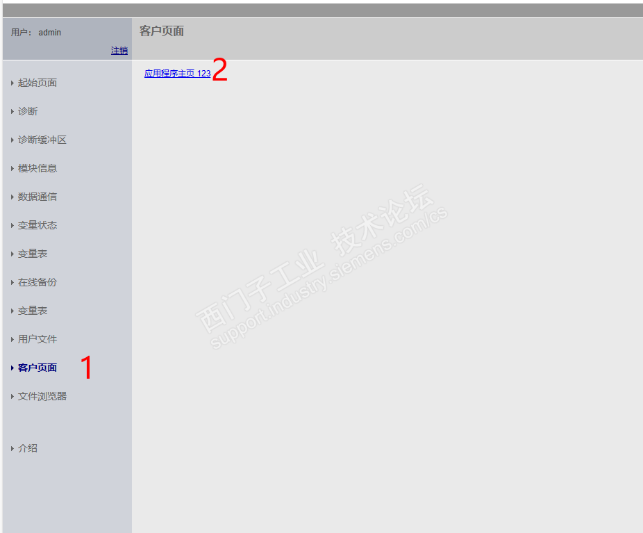

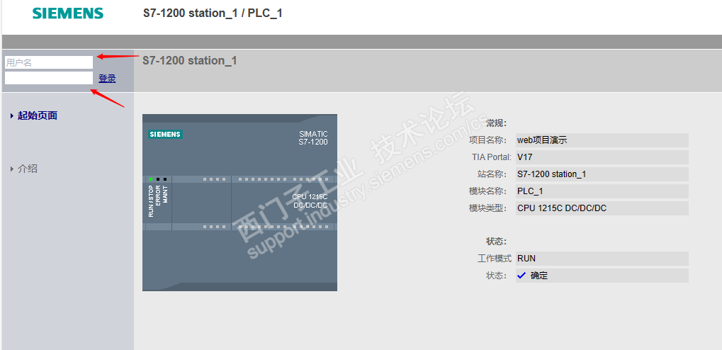

6.打开浏览器。输入https://PLC的ip地址  例如:https://192.168.0.159进入plc管理界面,输入步骤4添加的账号密码,(贴主的程序账号是admin密码是123)如果进入不去就换成http开头。
7.点击客户界面,在点击应用程序
8.进入界面就可以操作plc了

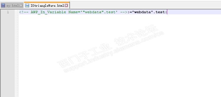

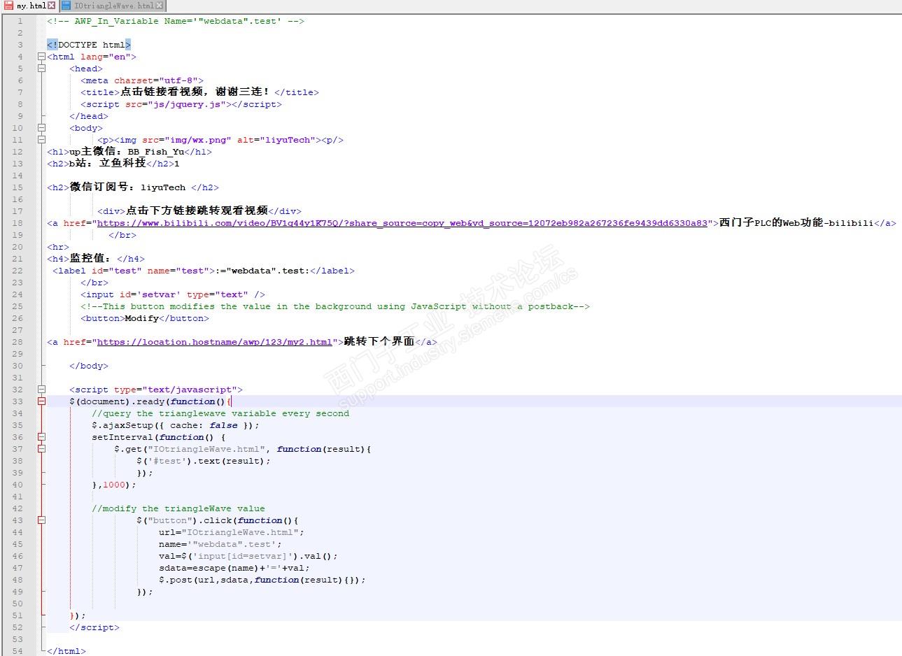

3.web源码
my.html
IOtriangleWave.html
