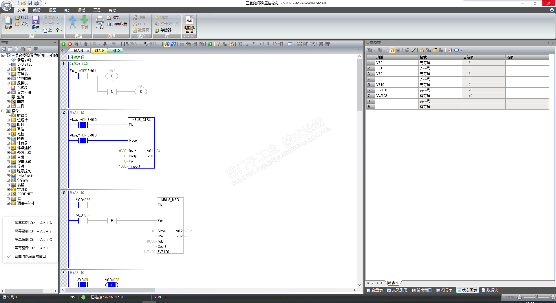

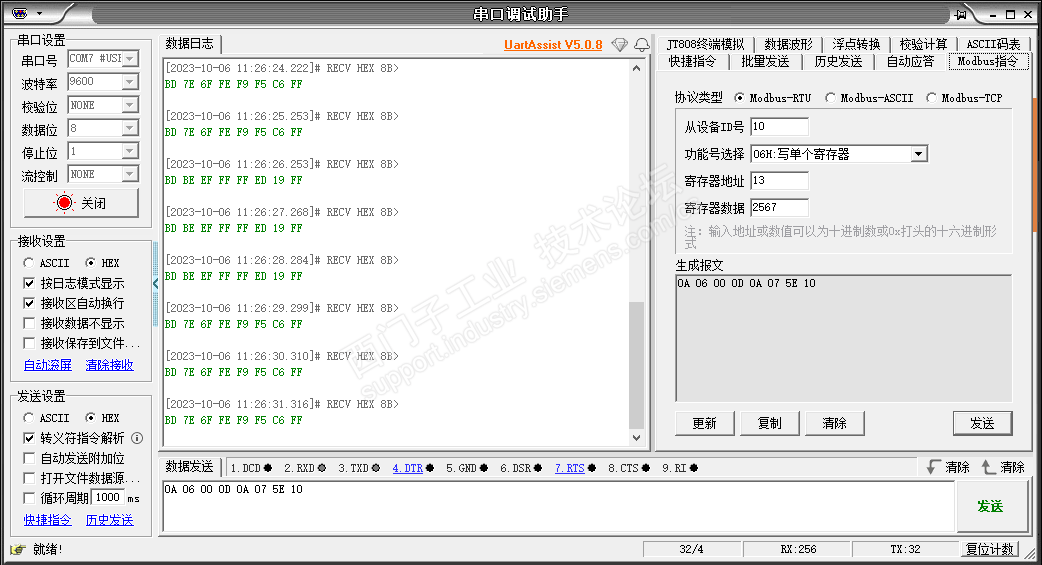

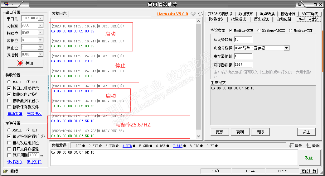

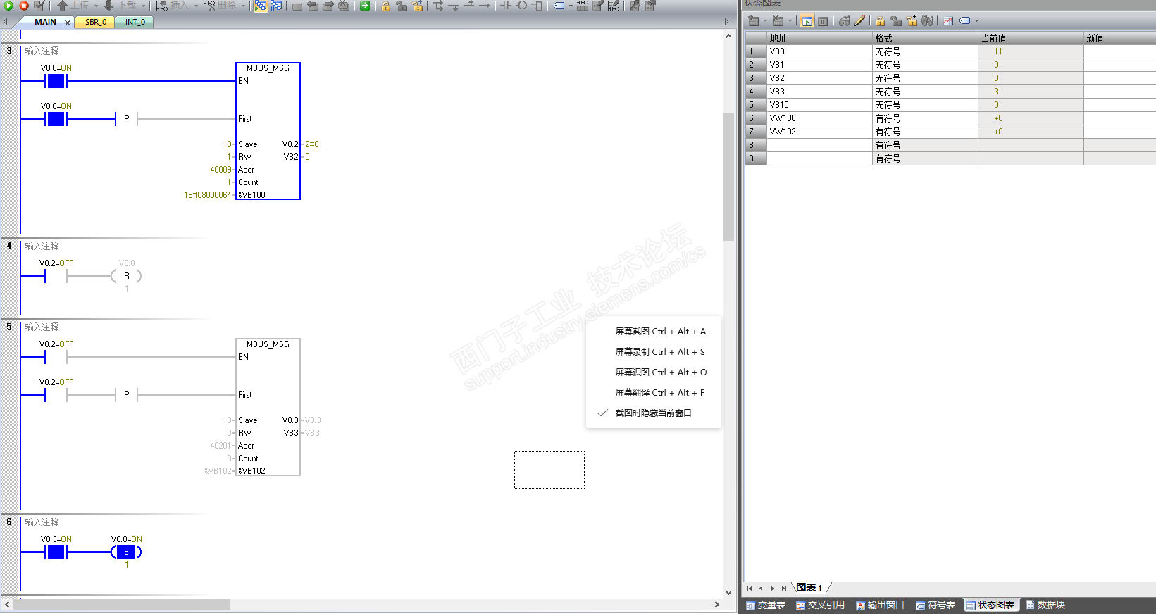

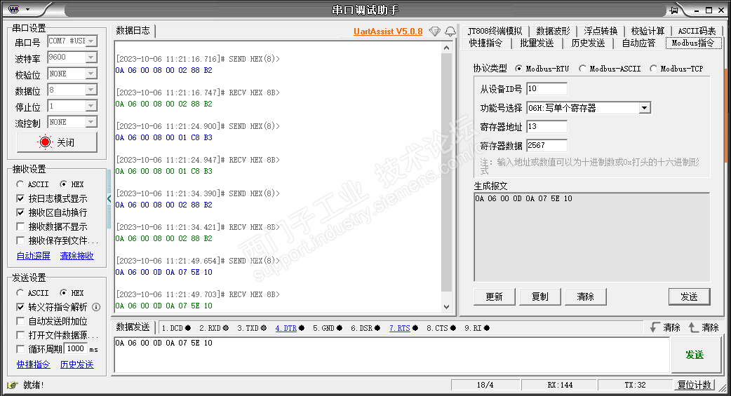

  我用调试助手软件可以控制变频器启停和读写数据 ,而用库指令编写的不能驱动变频器呢? 变频器设置,和硬件接线都没问题。编程软件版本也换成了V2.8了,现在是用串口调试助手可以接收到PLC发出的数据,就是PLC不能驱动变频器,应该说软件设置,和硬件接线都没问题的。图中画框的就是用调试助手发出的运行指令。其余的都是PLC发出来的数据,就是不明白PLC发出来的数据,为什么会是这样子呀。
