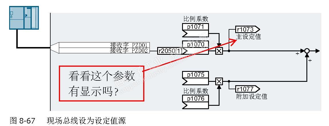

回复:G120XA变频器USS通信变频器不启动

你看错了吧?不是r2053,是r2050.1,这个参数是连在了设定值P1070上的。你应该给2050.1赋值,而不是r2053。
如果r1073有显示,就要看状态字了。
