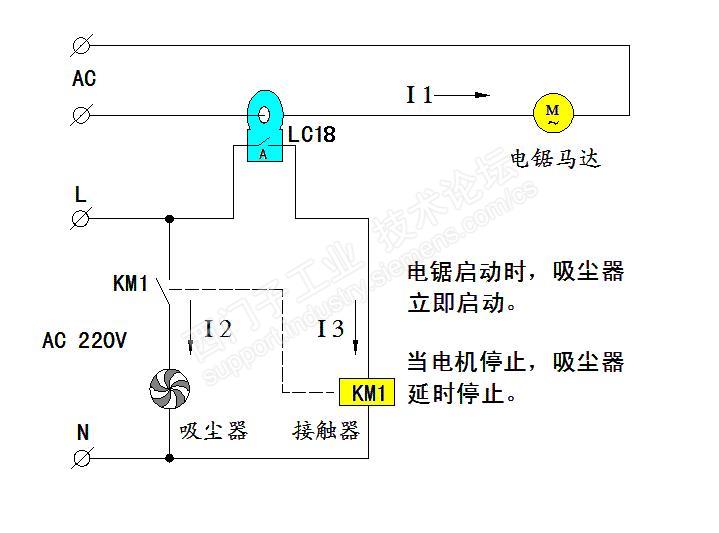

以下是引用shpw在2023-10-07 08:44:14的发言 >9楼
我见过2种检测电流,无电流延时停止输出的电流检测器。
LC33 可调延时,可延时接通,可延时断开。 LC18 延时停止,不可调。
这个就和焊烟除尘一个道理,焊机开始焊接,检测到电流立刻开启除尘风机   补焊接之后半分钟停掉风机   中间任何时候点焊   都不会停掉   PLC实现楼主的功能很容易实现
