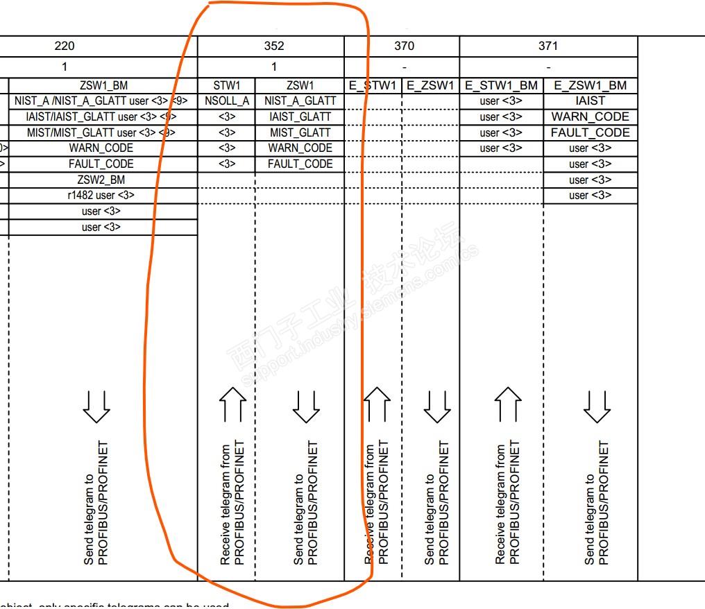

回复:G120 352报文读取不到故障代码
volcanol
    851
    12
    59
注册时间:2009-11-26
发布于 2023-10-07 16:43:46
5楼
不应该呀,按道理来说352报文直接就连接好了呀
不懂就问, 按照通讯规格,如果选择352报文,PZD的反馈的PZD5、PZD6应该就是报警代码和故障代码呀,
难道有阿飘
