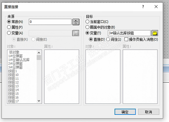

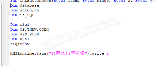

1、有一个确认出库按钮,按左键是运行VBS脚本,其中一条是将确认出库按钮置1。
松开左键是直接连接将0给确认出库按钮。
2、有一个比对完成信号,该信号为1时,确认出库按钮就会显示,为0时不显示。提示操作人员点击确认出库按钮,点完后门就会打开。
同时确认出库按钮为1也会复位比对完成信号。
问题:
运行了大概半个月的的时间,昨天出现了一次确认出库按钮一直是1,导致刷卡后信息都对但是确认出库按钮在WINCC上却不显示,从而无法开门。
想询问下,我左键按住确认出库这个按钮,如果不松开,这时确认出库按钮为1,比对完成信号被复位,所以WINCC上确认出库按钮变为不显示,那这样是不是松开左键就触发不了。从而导致没有复位确认出库按钮为0。
是因为这个原因吗
