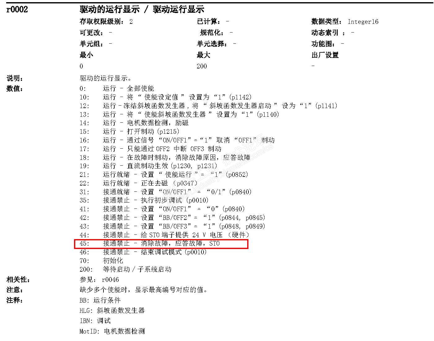

以下是引用labview_and_siemens在2023-10-09 19:53:47的发言 >15楼
R2=45,怎么解决
说的很明白了吧?
