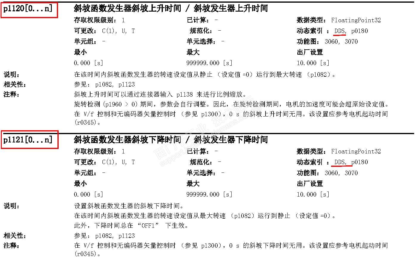

你看错了,不是CDS,是DDS。
而且,在线改变斜坡函数的加减速时间,没必要参数组转换操作,可以在线改变加减速时间的比例系数。实现加减速时间长短的变化。
