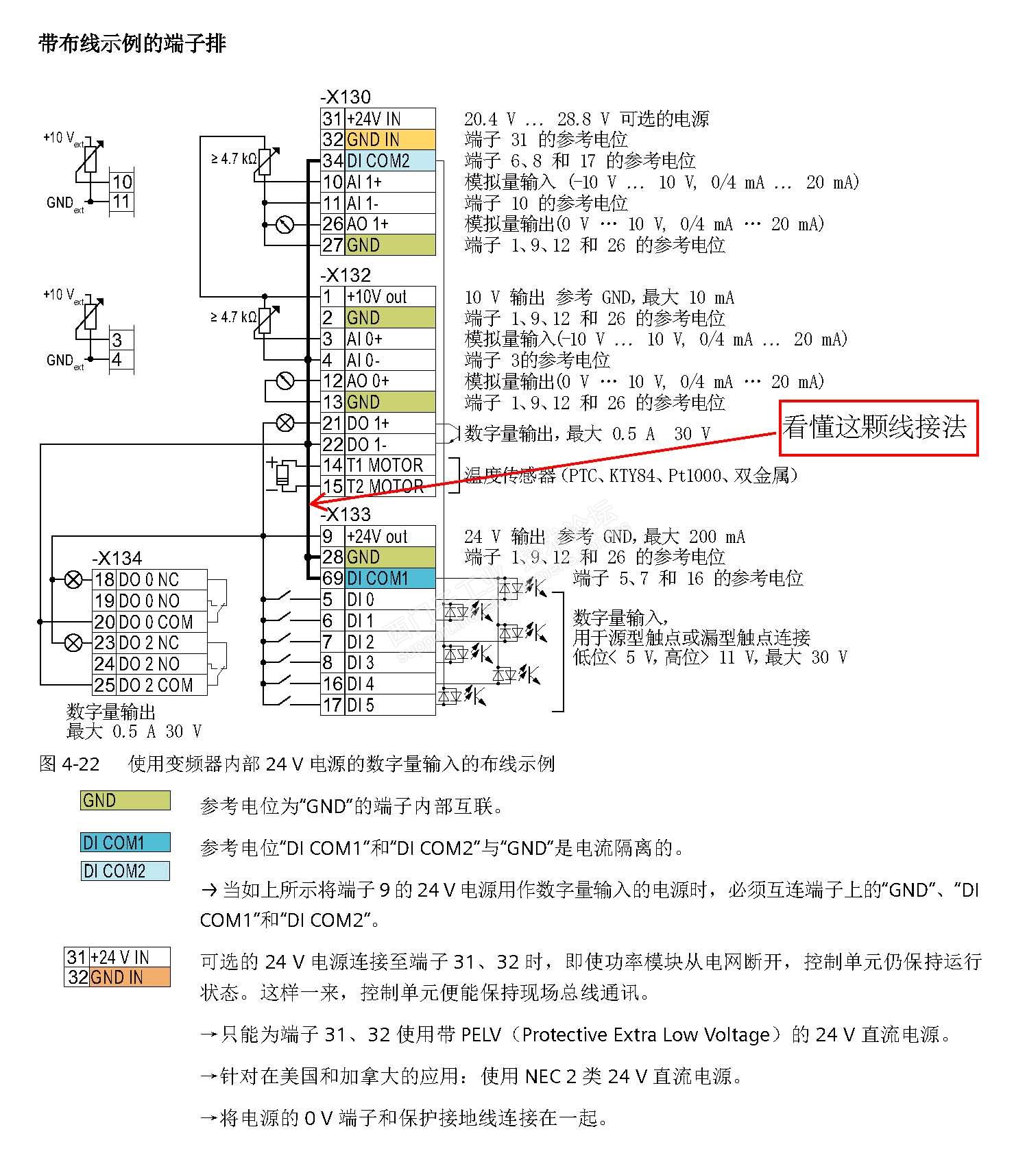

不要总是利用计算机的界面看图说话。如果有问题,为什么不去查手册是怎么讲的呢?
