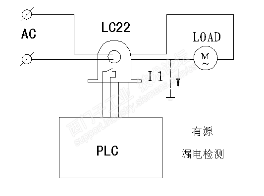

这个就是电磁式, 图例是检测单相漏电,漏电电流超过LC22阈值时,LC22输出开关量给PLC。
