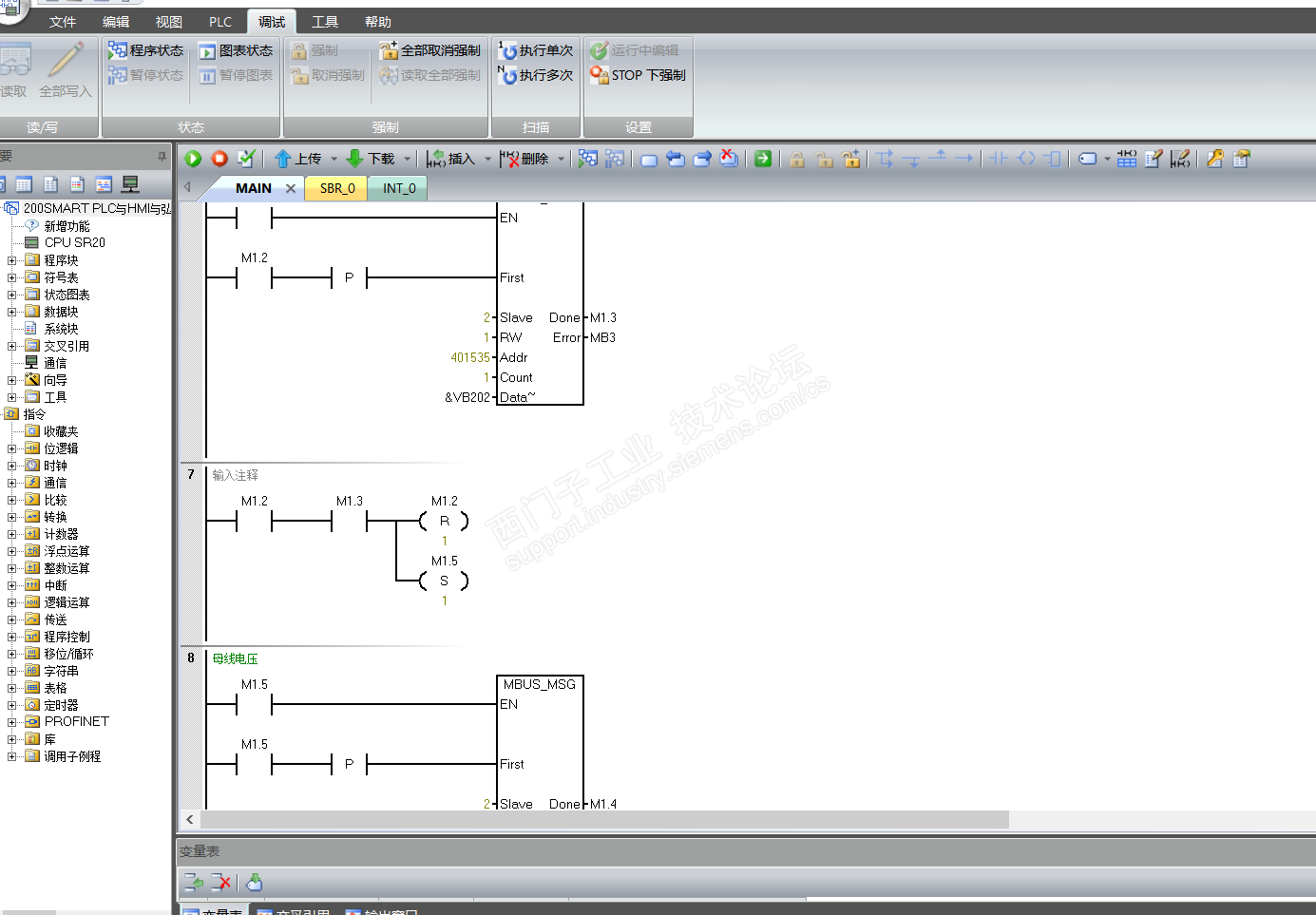

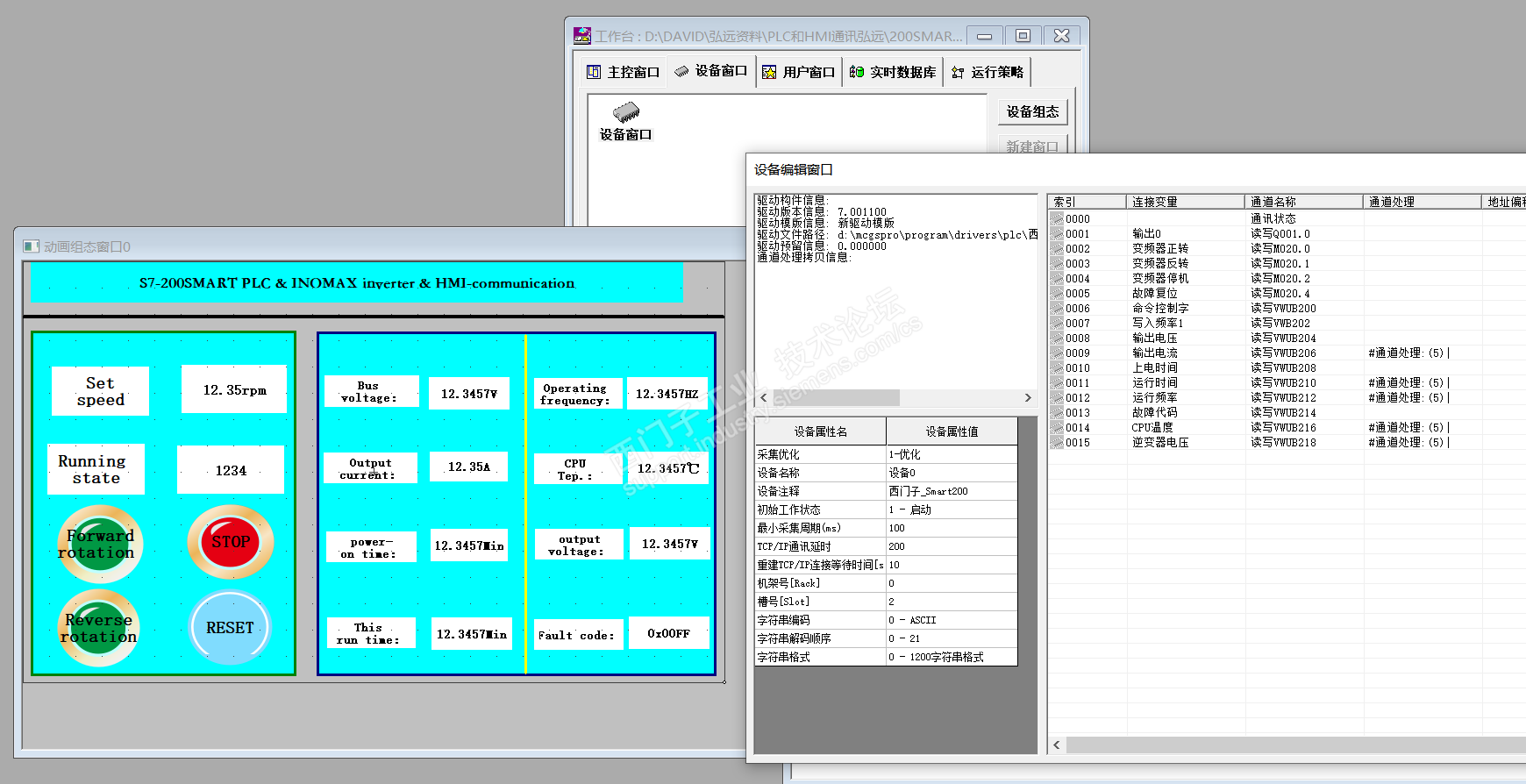

  作为一个接触工控几个月的菜鸟,能够理解初学者的各种心情。因此特无偿分享一个HMI与PLC200网口通讯,PLC再与变频器RS485通讯的实际案例程序。
  触摸屏是昆仑通态的TPC7022Et,PLC是西门子的S7-200smart。变频器我一共测试了3种变频器(3种都是国产,其实变频器只要地址弄清楚,都一样,只要它带RS485通讯就可以了)。
程序我实际调试过是可以运行的,可能高手会发现一些问题,但是实际是可以用的。
  需要的初学者下载附件,你们根据各自的变频器对应的地址进行修改就可以了。
