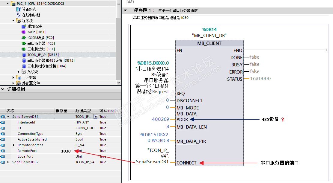

回复:好多485设备,我把它们汇进串口服务器,再通过网线传给PLC,可是不会搞通信
昔日如诗
    838
    10
注册时间:2018-04-17
白金 白金 如何晋级?
发布于 2023-10-11 14:16:48
10楼
如下图,
  MB_Client指令,红色箭号是接串口服务器的端口的,示例是1030
  蓝色是接485设备的某个数据的地址的(如温度的),此温度地址是268。但是这种写法是PLC直接读485设备的,现在要经过串口服务器,不知道这种写法对不对?请大神赐教。
