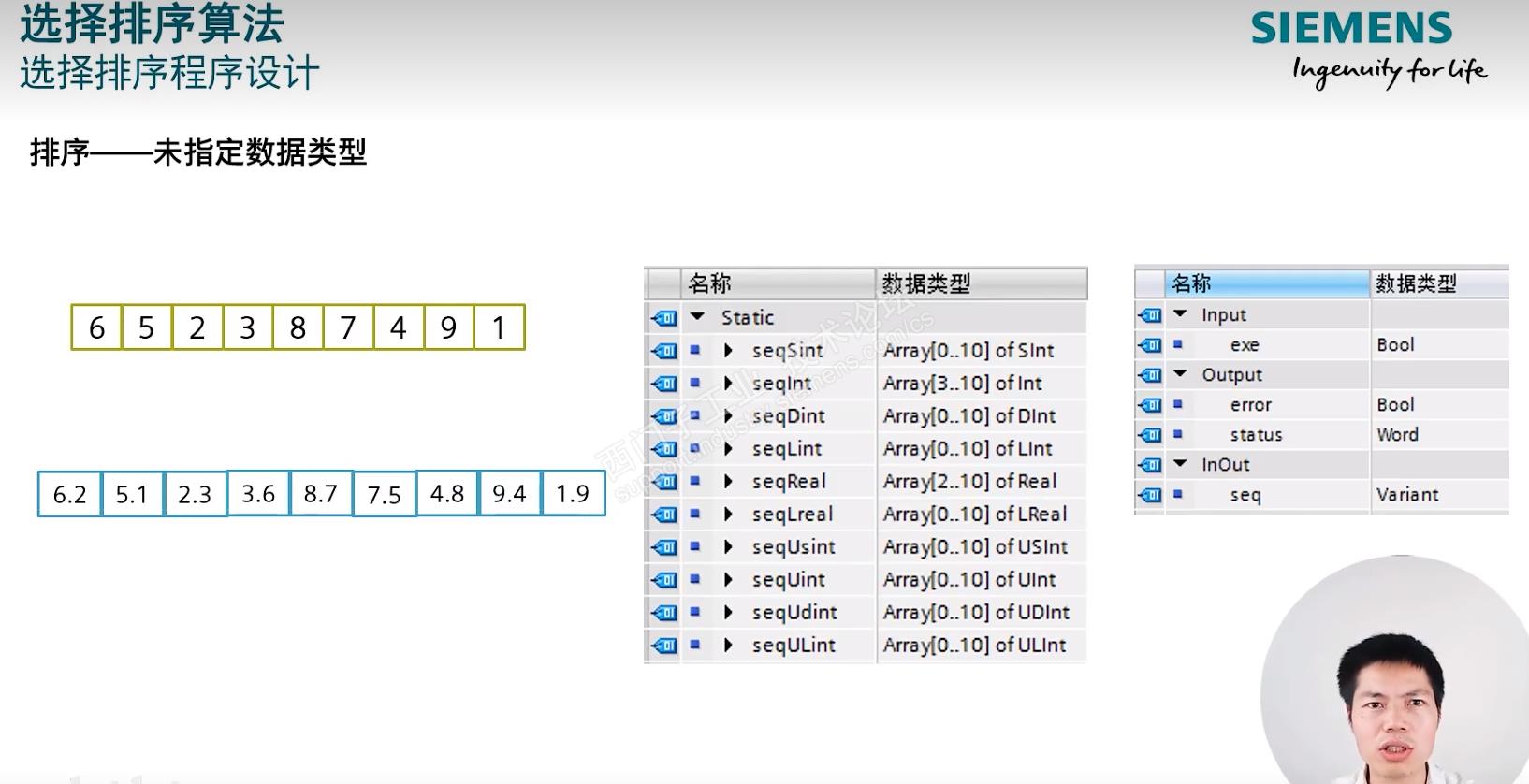

这节课程序执行没有问题,就是我自己重写程序的时候,这个tempSeqElement."int"这个数组是怎么建立的,tempSeqElement.“int”。SCR源数组是#seq VIRAIRNT连接的外部不确定数据类型的变量,这个目标数组的数据类型是怎么做的?tempSeqElement.“int”。教程里并没有详解,求教?而且这个形参#seq 是VIRAIRNT数据类型,如果当做未指定上下限的数组用LOWER_BOUND,UPPER_BOUND指令去读实参的上下标也不行,还会报错。所以这段程序的tempSeqSize是上下限相减得到的吗?求各位大神赐教
