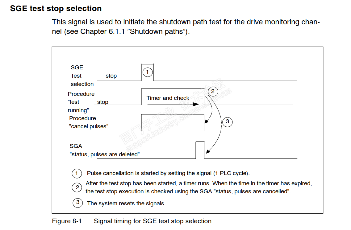

回复:840DSL安全集成中脉冲使能测试功能,PLC发出试停信号后,伺服电机需要旋转吗

以下是引用手机用户20191130L8FJ0R在2023-10-12 06:42:32的发言 >4楼
见上图,安全试停。
以下是引用老学童在2023-10-11 19:03:19的发言 >3楼:你在哪儿看到有“安...
引用3楼详细内容:
你在哪儿看到有“安全集成脉冲使能测试”?
只听说过西门子安全集成有“安全停止测试"和"安全制动测试”
我们一般称之为“停止测试”,当然,停止就必须封锁脉冲,个人认为“脉冲使能测试”是错误的翻译,以下是MD3695英文手册上内容:
其中“checking pulse suppression”是正确英文描述“检查脉冲封锁,或抑制,或删除”。
这个测试其实就是“停止测试”,见以下时序图:
