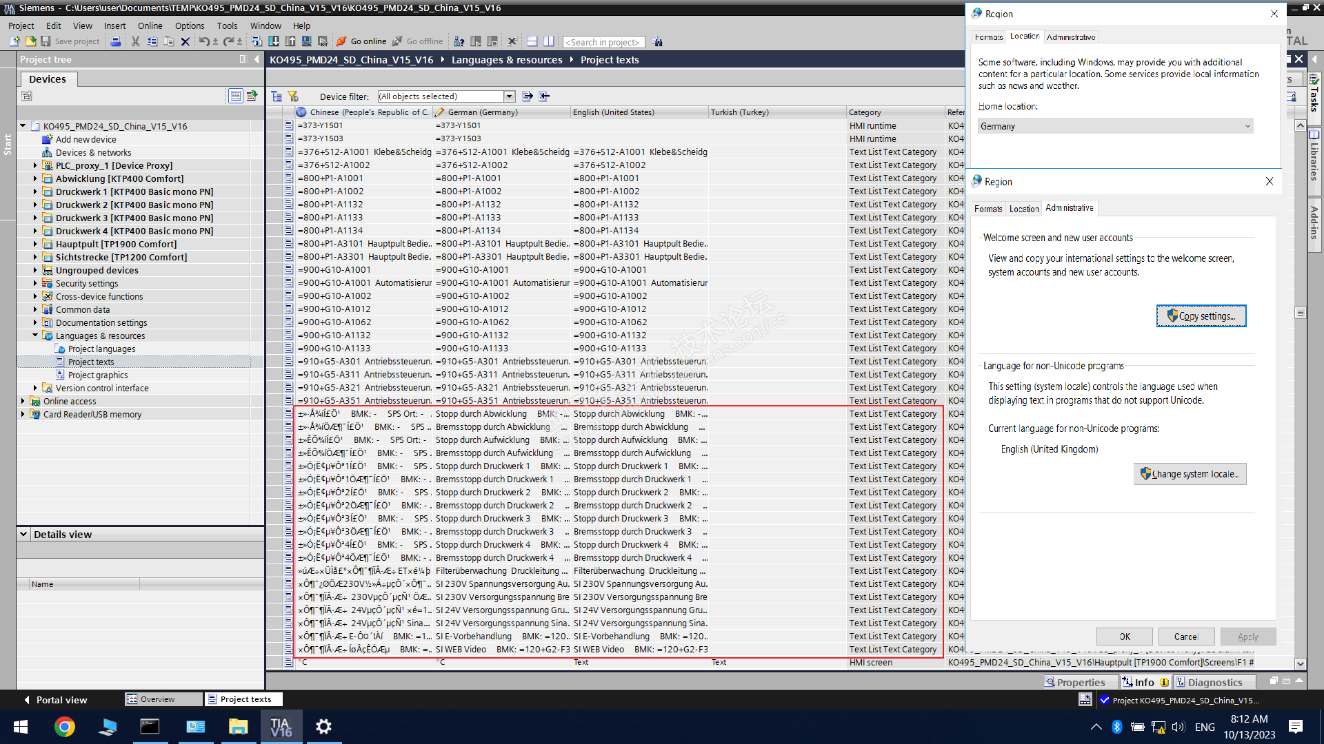

一个德国人做的TP1900项目,报警文本中的中文显示乱码,在项目文本列表中的HMI runtime中的中文显示正常,但文本列表和文本目录中的中文显示乱码,请教是我的PG语言设置与老外的不一致造成的吗?
