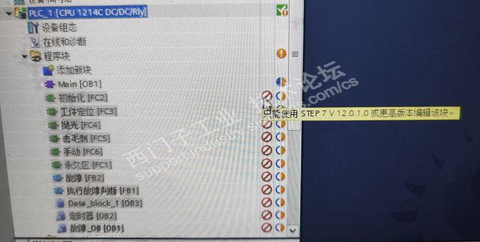

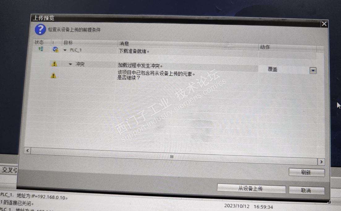

各位大佬,我这有台老旧设备使用TIA Portal V12.0 SP1,现在想增加功能,问题是可以在线但PLC上载一直失败,求指导!
CPU型号:1214C DC/DC/RLY    6ES7 214-1HG31-0XB0
扩展IO:6ES7 223-1PH30-0XB0
一开始使用V13上载发现应该用V12,安装了V12后在线看程序块显示是V12 SP1及以上版本

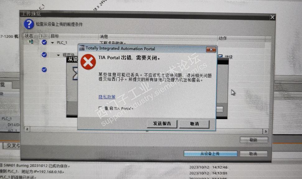

升级安装V12.0 SP1后在线,准备上载时发现:加载过程中发生冲突
强行点击“从设备上传”后,等了几秒就出现了报错

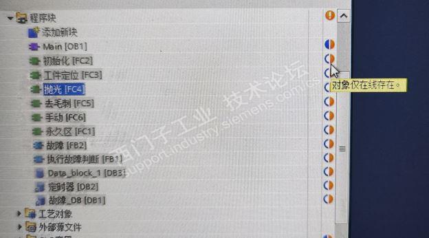

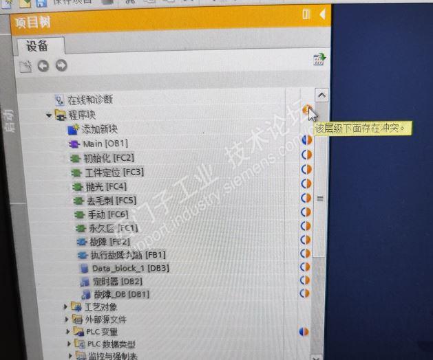

再次尝试还是一样,仔细观察在线时的状态,程序块这里显示“该层级下面存在冲突”
在线模式的程序块下的子程序显示“对象仅在线存在”
这个设备供应商没有提供源程序,联系他们说没有备份,虽然程序简单,但还是希望能上载出来,烦请各位大佬指导指导,感激不尽!

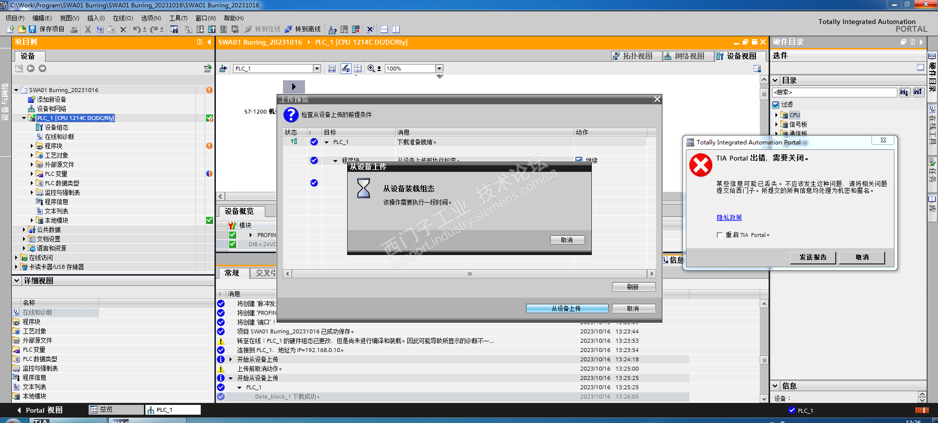

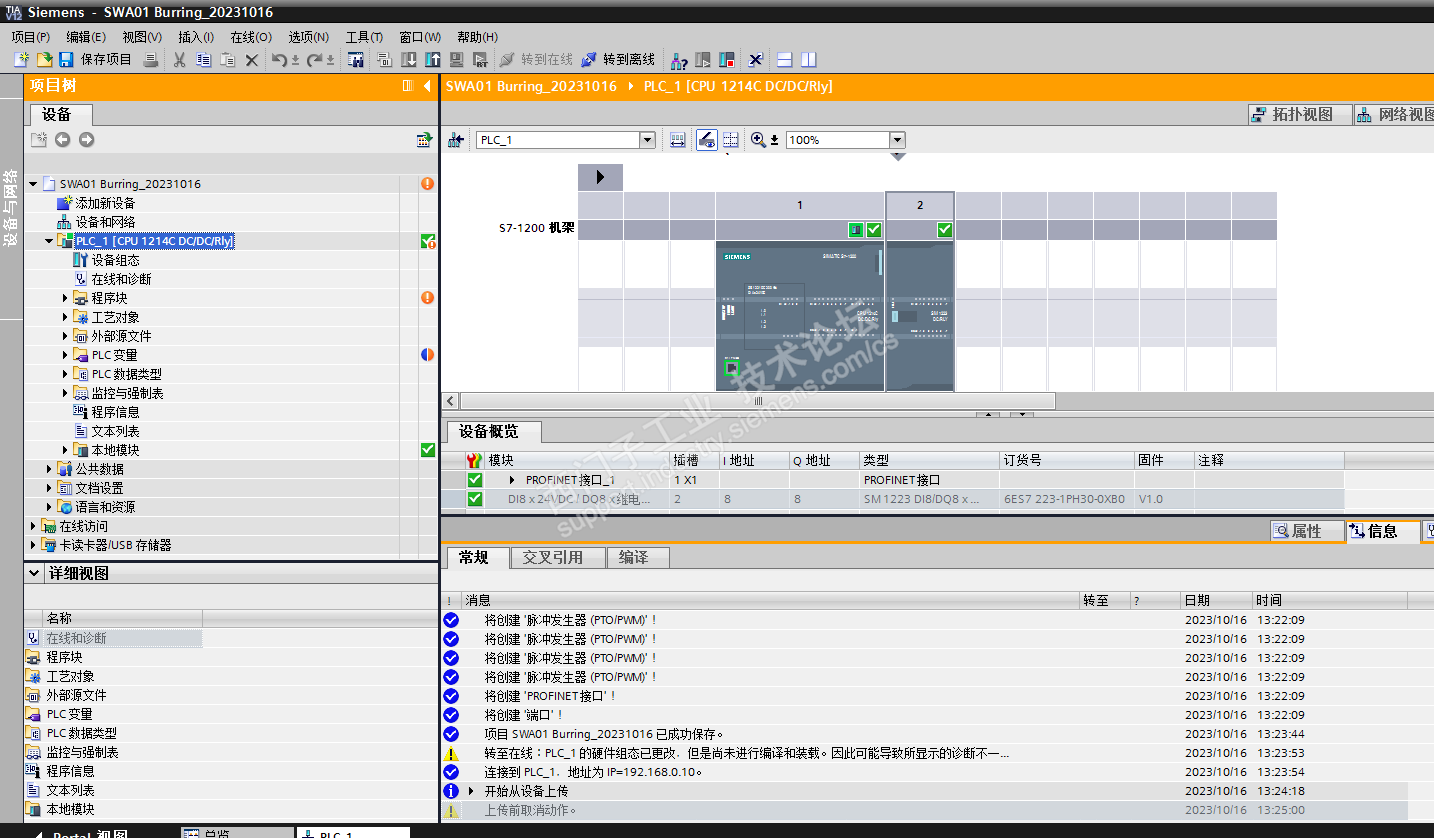

2023/10/16补充:
参照1200硬件检测指导,尝试上传硬件配置成功,链接如下:https://www.ad.siemens.com.cn/productportal/prods/s7-1200_plc_easy_plus/07-Program/01-operation/06-detect_hardware.html
成功在线图片如下:
然后再进行“从设备上传”,结果还是报错,和之前一样
虽然不是很复杂的设备,重写程序也很快,但是还是想搞清楚到底是什么问题,求大佬指导,感谢!
