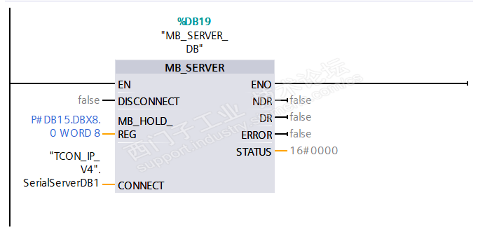

    今日用MB_Server,发现它已经成了小学生的涂鸦之作了,完全没有逻辑和层次。
    首先调出主角MB_Server,发现引脚少得可怜
   IP地址在哪里设置?485设备的地址写到哪里?.....都没有地方可写

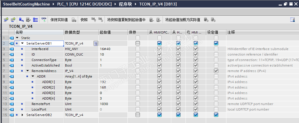

   捣鼓了一天,才知道Connect是用来接外围485设备的,Connect引脚必须新建一个数据块,类型是TCON_IP_V4。我在半清晰半懵懂中建立了TCON_IP_V4数据块(元素与数据块同名),如下图
    然后才接上主角的connect引脚,OK,如第一图。
    ID、IP地址、端口号是写在TCON_IP_V4数据块里的。理解这一步也不容易。

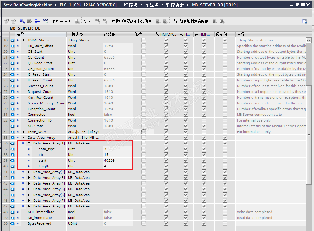

    可是这里依然没法写485设备的地址,查来查去,才明白是在主角的背景数据块里写485设备的地址。
    于是打开主角的背景数据块,在下图红框里写好485的地址等等
至此完工
