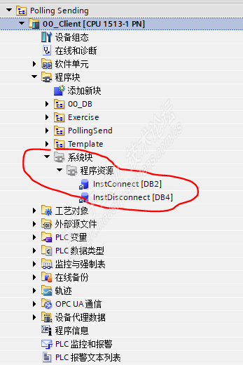

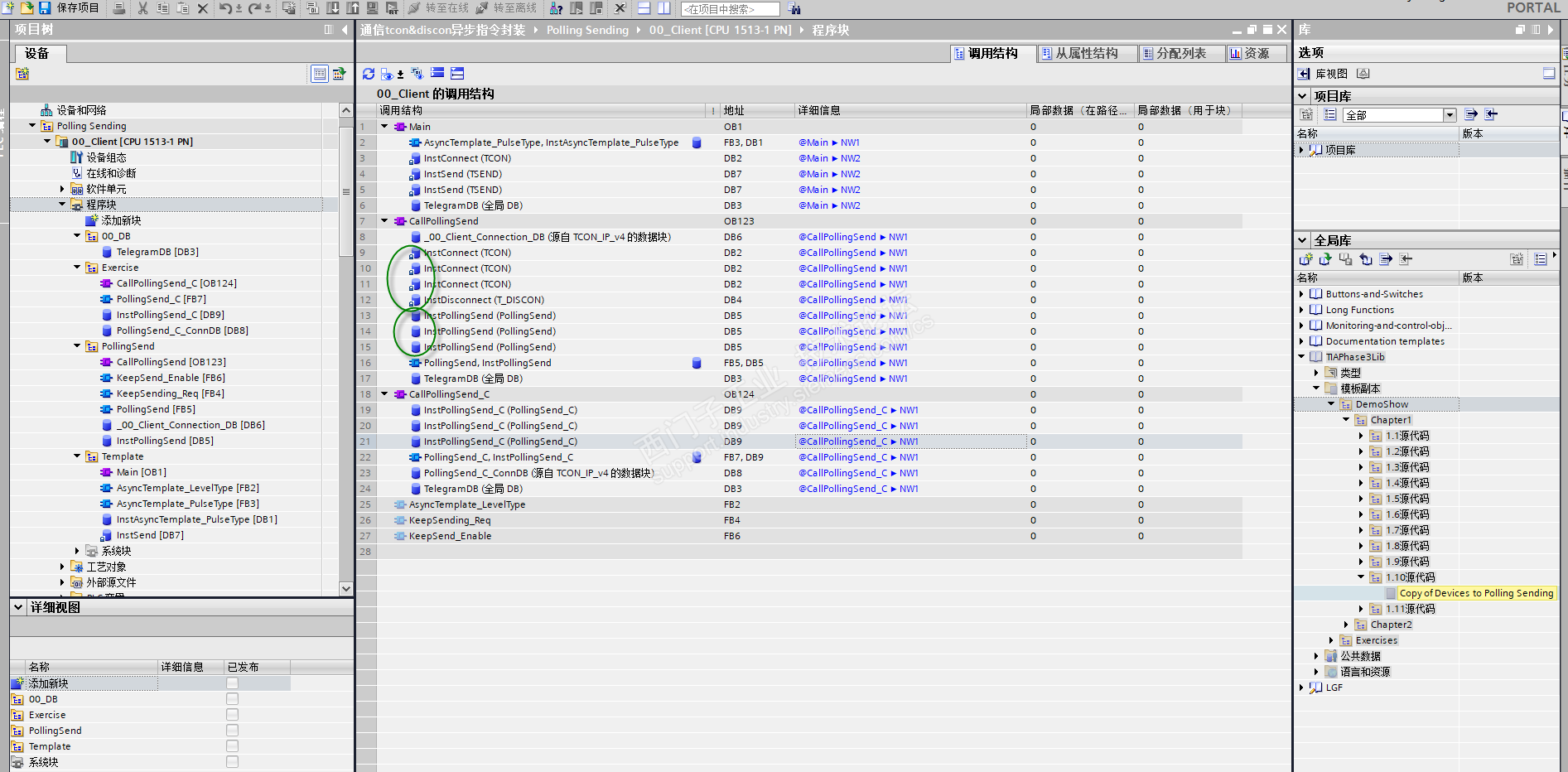

以下是引用手机用户20220117624388在2023-10-13 10:26:00的发言 >0楼
你好,如图所圈的db是实例db吗,为何没有对应的fb块呢,是1500内部的命令块对吧,但是为何有的有下标,有的没有
另外,程序的调用结构看不太懂,如图2,轮询发送主程序好像缺少对应的db块;demoshow源程序和exercise练习程序有何不同,如何搭配使用,能否讲的明白一些
1、对的,是实例DB,是因为内部的指令块,所以没有对应的DB;
下标是加密的意思,没有下标是因为FB5没有加密
2、对应的DB在系统块里,如下图;
exercise练习程序是将TCON和TDISCON通信异步指令封装到轮询发送程序PollingSend_C里,也就是说,DEMO程序的TCON+TDISCON+PollingSend=exercise练习程序的PollingSend_C功能
