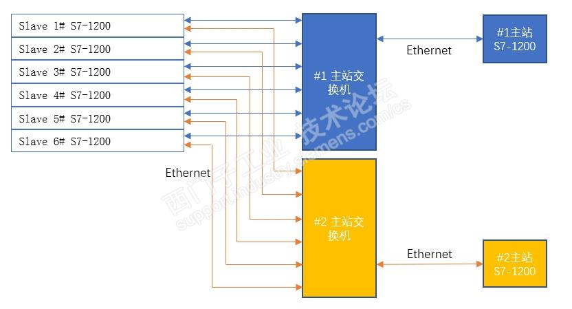

回复:一个CPU同时接两个交换机,交换机后面分别再连一个CPU,2对1进行S7通讯能行吗

以下是引用Zane在2023-09-21 22:01:31的发言 >11楼
可以,但有几个问题需注意:
1)对主站1200CPU,有连接数限制
2)两个CPU取得的数据,严格意义上是不同步的
以下是引用lukais在2023-02-14 10:36:56的发言 >0楼:一个CPU同时接两...
引用0楼详细内容:
一个CPU同时接两个普通hub交换机,交换机后面分别再连一个CPU,2对1进行S7通讯能行吗,会有问题吗,具体拓扑如下:
